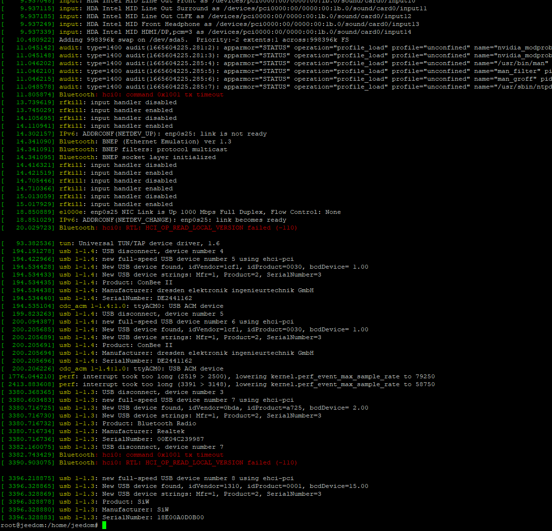

Tant que ton adresse BD reste sur 00:00:00:00:00:00 tu auras ce message d’erreur. Car ce n’est pas une adresse valide.
Il faudrait quelqu’un de plus calé que moi en Linux.
Jai tous fais desinstallé réinstallé le bluetooth sa fonction toujour pas
Je pense qu’il doit te manquer les drivers pour ta carte BT.
Il faut rechercher ces derniers dans une distribution « non free » de Debian.

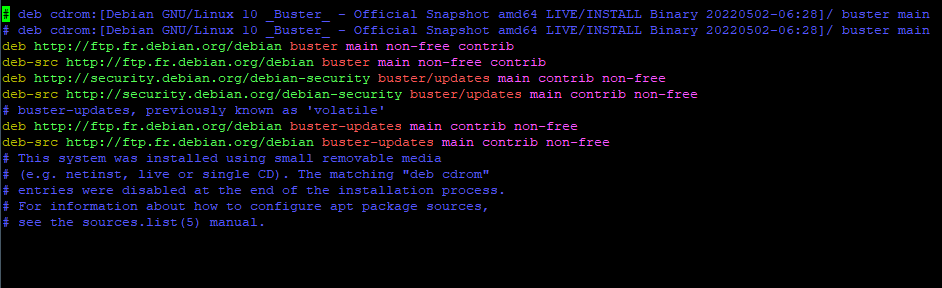

Il faut ajouter le dépôt non-free si pas présent dans /etc/apt/sources.list
Donc
nano /etc/apt/sources.list
Si pas de ligne avec un dépôt « main non-free » ajouter la ligne et sauvegarder :
deb http://ftp.fr.debian.org/debian/ buster main non-free

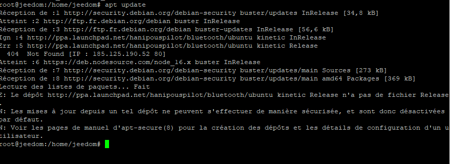

Puis
apt update
Puis
apt install firmware-realtek_20190114-2_all

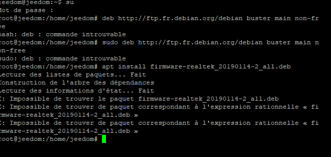

ça me marque bash: deb : commande introuvable
Capture d’écran 2022-10-09 221255
J’ai édité mon message qui était incorrect.

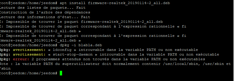

il trouve pas le paquet pour le firmware : Impossible de trouver le paquet firmware-realtek_20190114-2_all

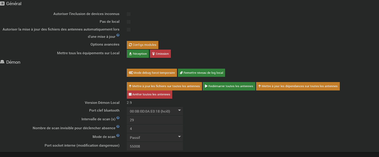

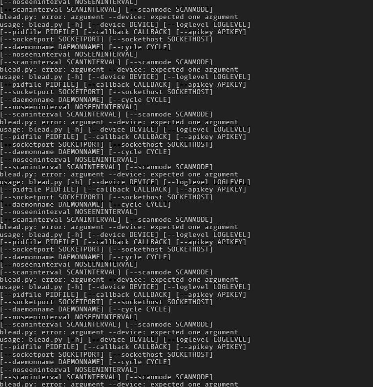

j’ai repris ma toute première clé qu
i était branché sur mon rpi3 , dans le plugin j’ai bien le port mais impossible en local erreur argument
Télécharge le .deb.
Puis
dpkg -i blabla.deb
C’est parce que c’est un plugin halal
c’est par où la sortie ? :woozy_face:

j’ai essayé je comprends pas trop sur Debian
Il faut remplacer blabla.deb par le vrai nom de ton fichier téléchargé. Et bien entendu avant de lancer ta commande te mettre dans le répertoire où tu as téléchargé le fichier.
