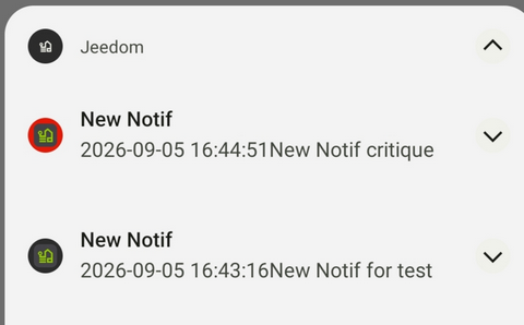

Mon problème : je reçois bien les notifs envoyées par mon jeedom via le plugin #plugin-mobile:
  • la notif y est bien quand j’affiche les notifications du téléphone
  • la pastille est sur l’icone de l’app mobile Jeedom v2
  • MAIS, je ne vois jamais le toast, ou le popup de la notif.
Ca fait pareil que ce soit un notification ‘normale’ (icone jeedom gris) ou une notification critique (icone jeedom rouge, la notif silencieuse n’est pour le coup pas du tout affichée sur android mais que sur le centre de notification de l’appli mobile Jeedom).

J’en profite pour partager ce que je crois être un bug :
Sur envoi d’un ask en notification critique, l’icone n’est pas rouge mais grise comme les normales.
Ah et aussi, pourquoi une icone grise ? Ca se paramètre quelque part peut-être ?

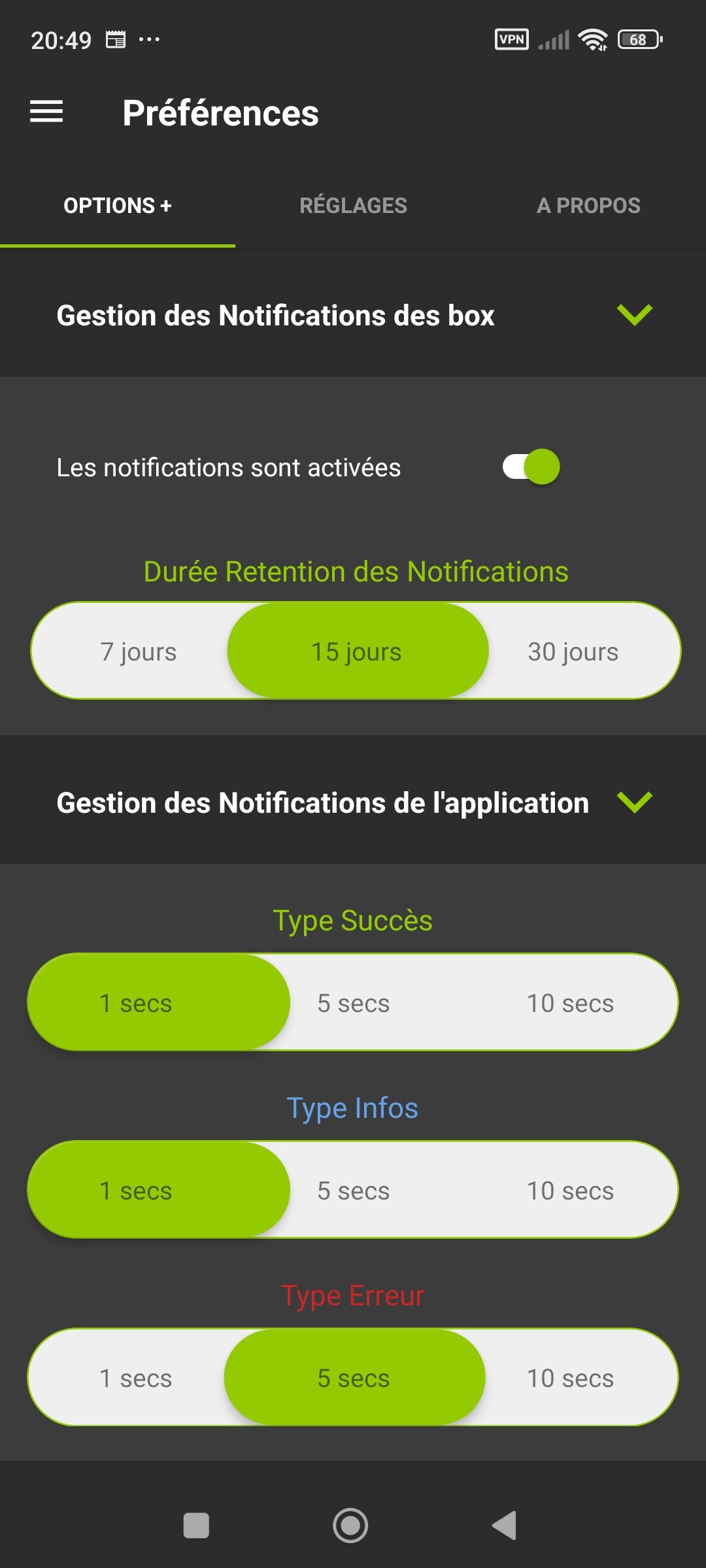

Pas de souci d’affichage des notifications sous Android 13 (Xiaomi pas tout récent non plus).
Les popups sont bien colorés (vert ou rouge selon le type de notification).

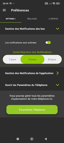

Quand on va dans les paramètres de notification de l’application mobile, il y a 3 settings :
  • Ecran verrouillé
  • Badge
  • Pop-up.
    Bah les pop-up ne fonctionnent pas chez moi… Tu les as toi ?

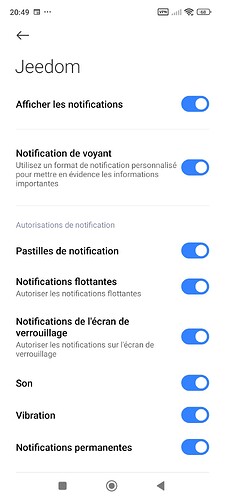

Oui je reçois bien un popup tout en haut de l’écran.
Non je n’ai pas vu de réglage particulier pour les couleurs. C’est comme ça depuis toujours
Edit: tu vois où ces 3 settings ?
Dans l’App mobile Jeedom ?
Je n’ai rien de tout ça
Dans l’App Jeedom
Dans le tel, paramètres Android de l’App

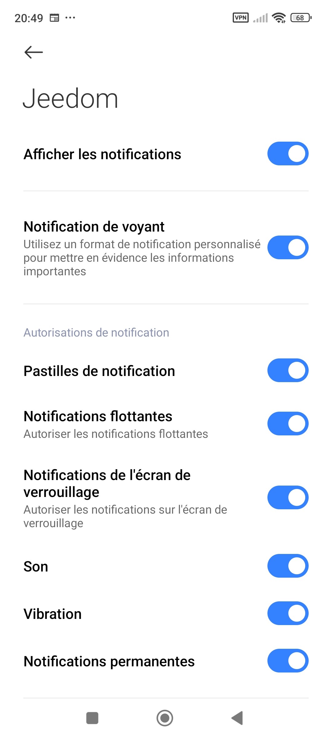

Chez toi ce sont les trois ‘interrupteurs"‘ sur ton dernier screen :
  • Pastille
  • notif flottante
  • notif sur ecran de verrouillage.
Mon pop-up c’est la notif flottante chez toi.

Je me réponds après avoir finalement trouvé :

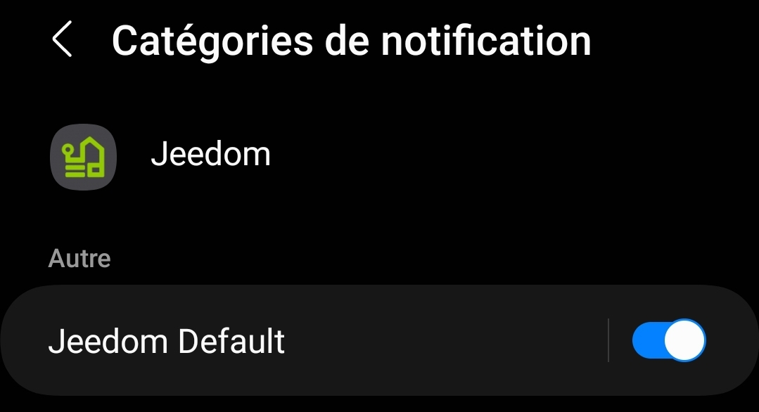

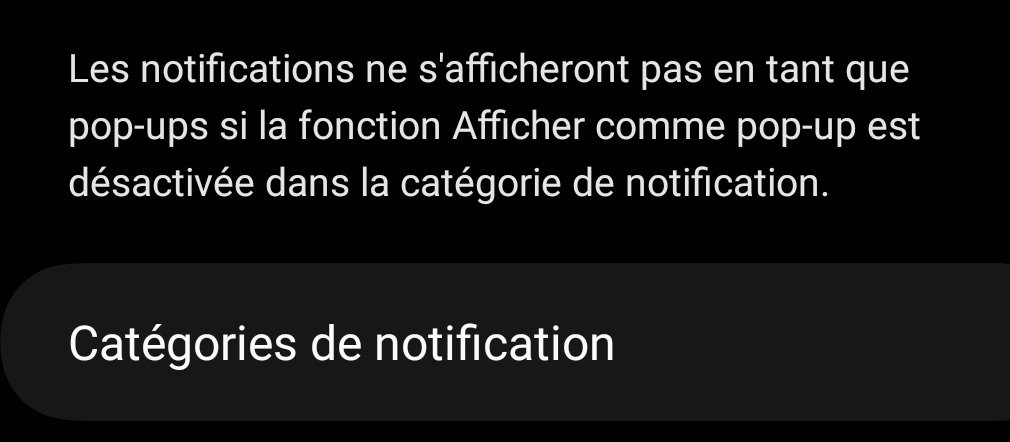

En fait dans les paramètres de notification de l’appli mobil Jeedom, je n’avais jamais fait attention à ce petit texte :
En allant dans les catégories de notif, je clique sur “Jeedom Default” :

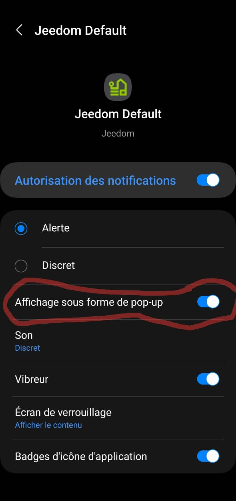

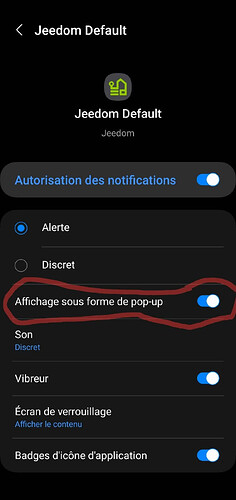

Je découvre donc qu’il n’y a pas juste un bouton radio mais un menu derrière “Jeedom Default’ :
Et j’accède enfin au précieux paramètre : j’active les pop-up sur cette catégorie de notif, et bah voilà, après ça marche !
Une dernière chose :
Lors du pop-up l’icone de Jeedom est vert, mais ensuite dans la liste des notifications (sur un swipe vers le bas), alors l’icone est gris… Je sais pas pourquoi et je n’arrive pas à le remettre vert, mais ça c’est moins pénible !
