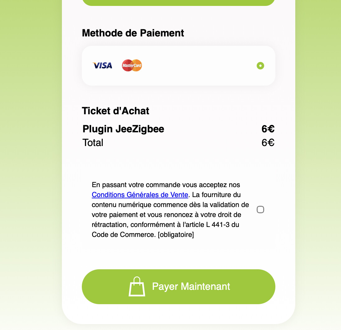

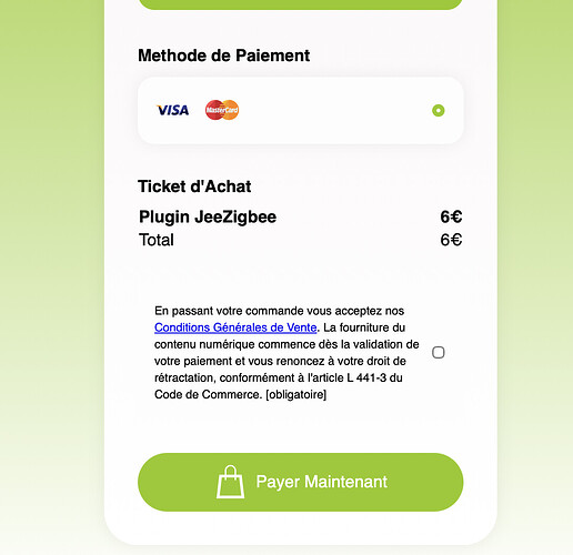

J’ai le service pack power, et je veux simplement utiliser le zigbee.

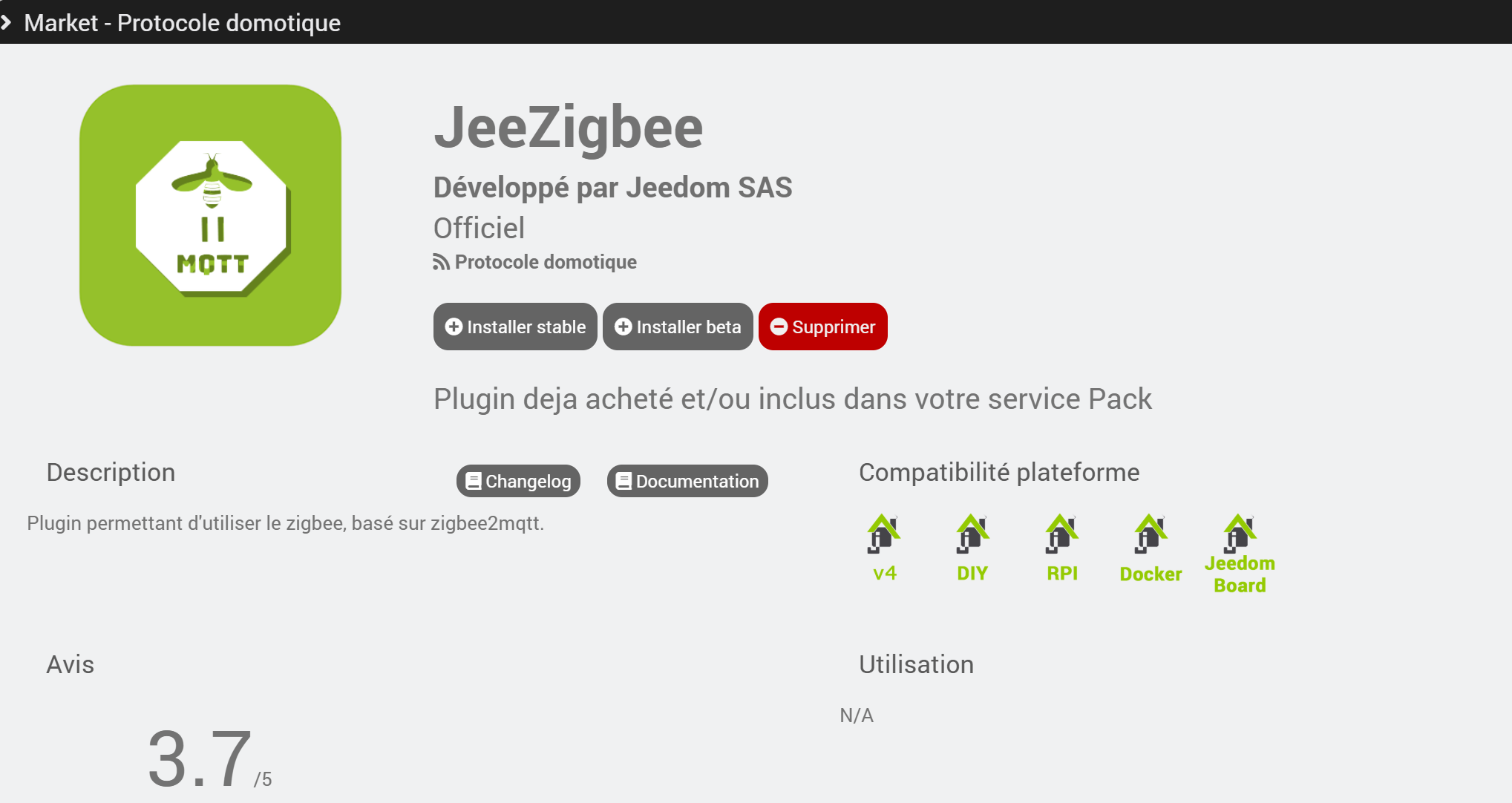

Dois je payer pour l’avoir ou bien est ce que le Zigbee ( ou jeezigbee) est inclus dans Luna et dans pack power.
Je l’ai trouvé comme vous pouvez le voir, je pensais que maintenant que Domadoo m’avais remis le pack power actif, je pouvais l’installer direct.
J’espère que mes explications sont plus claire ?
(Je souhaite la config la plus simple : Jeedom avec protocole zigbee, Luna et quelques modules Sonoff en zigbee.)
Merci à tous

Tout a fait, je vois que vous m’avez compris. C’est ce que je ne comprends pas.
J’ai le pack service et le zigbee n’est pas installable directement.
Le protocole Zigbee ne semble pas inclus dans votre pack power
Après 6 € ça ne vous empêchera probablement pas de manger ce soir …

Ok, je pense que c’est bon, Conclusion : Le Zigbee n’est pas inclus de base dans Luna
De mémoire, donc c’est peut-être une bêtise, il n’y a qu’un plugin inclus dans le pack power selon la box achetée : zigbee, zwawe ou enocean.
Ok, ca doit être ça. Je viens d’acheter jeezigbee
