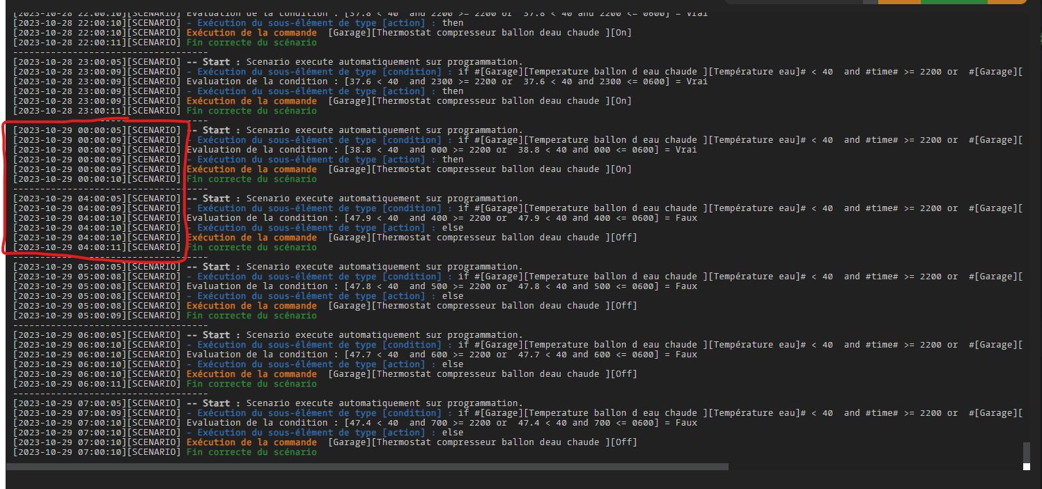

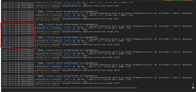

c’est clair que ça bug
il y a un trou de 3h, ou aucun scénario ne c’est exécuté pendant cette période(planif toutes les heures)
Il me semble que c’est voulu. Les crons sont désactivés pendant cette période.
il aurait peut être fallu l’indiquer en clair dans jeedom
pour mon cas, j’ai des appareils qui ont fonctionner plus que de raison, heureusement que ça n’arrive pas quand on est période rouge (électricité tempo)
Pourtant il y avait eu une correction le 31/10/2022 sur les crons de scénario pour qu’ils soient interrompus uniquement de 1h59 été à 2h00 hiver:
au lieu de 0h00 à 4h00
Cette correction a disparu dans le commit suivant sans que github voit/montre la correction précédente.
Chez moi, le cron s’est arrêté à 00h59 heure d’été.
Il y a 2 type de cron: scénario et système
- Les crons de scénarios ont été interrompus de 0h à 4h. Ma correction a disparu. ( lien github au dessus )
- Les crons système ont été interrompus de 1h59 été à 2h00 hiver. La correction faite en même temps que celle des scénarios est restée.
