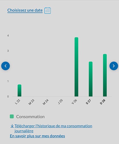

Sur le site de GRDF
Ah tout s’explique ! J’avais regardé sur le site de GRDF il y a quelques jours et il me semble qu’il n’y avait pas cet avertissement. Merci pour ton retour @Patrick57 !
Bonjour, j’ai le même erreur. Pourtant j’ai bien des valeurs du le site après le 26/04.
d’où vient ce graphique (url exacte) ?
ce sont bien des données 2024 ?
me transmettre le ligne de log « cronJob pce: 12345XXXXX – conso :… »
Je suppose que j’ai du mon trompé de site. cette photo provient de https://gazpasserelle.engie.fr
Sur grf, je n’ai effectivement plus de donnée depuis le 22/04.

Il s’agit en effet d’une plugin grdf et non Engie !
