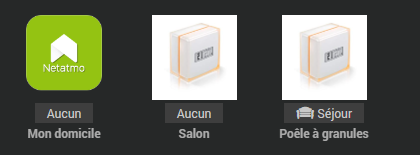

possible de voir une capture des équipement crées dans jeedom ?
regarder également les logs http.error et cron.execution
J’ai de base Mon domicile et Poele a granulé et quand je synchronise, il recréé Salon

en théorie il ne doit y avoir qu’un équipement « salon » en plus de « mon domicile »

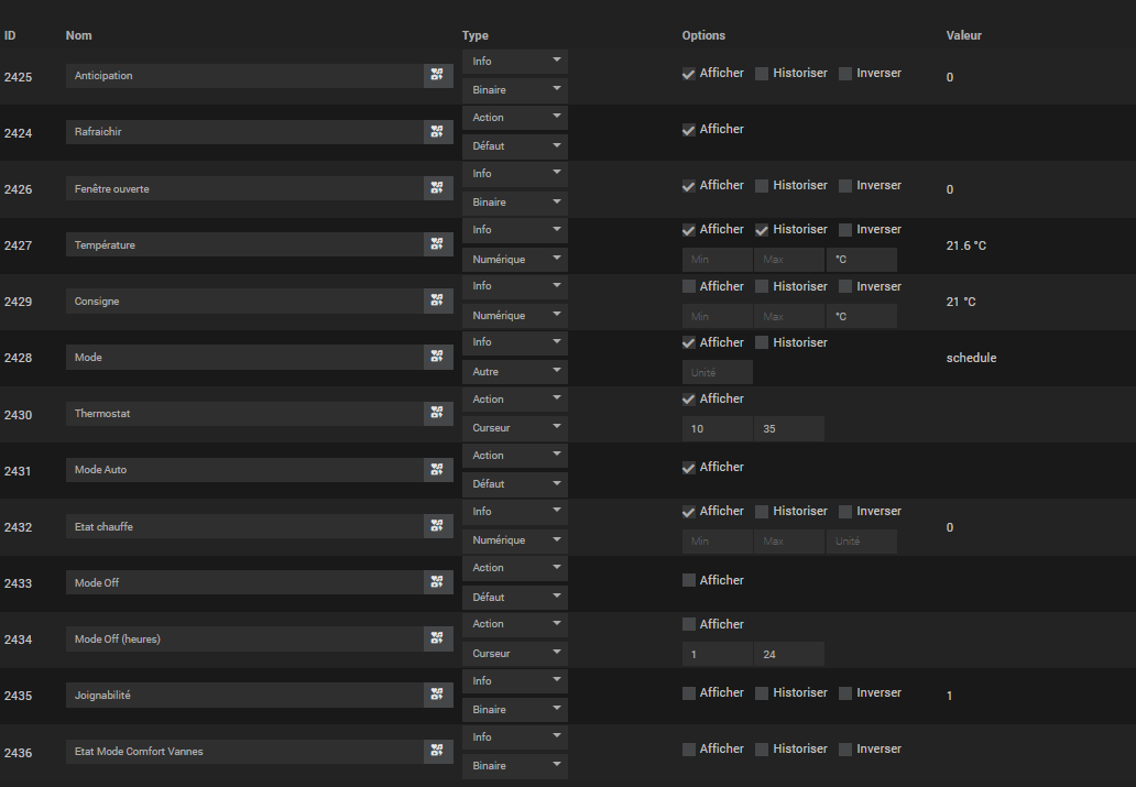

il ya des commandes pour les équipement salon et poêle à granule ?
Oui j’ai toutes les commandes.

Oui j’ai bien ces 2 équipements

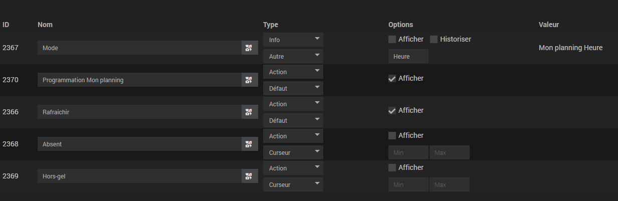

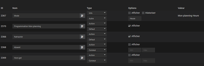

Commandes pour Mon domicile
Commande pour Salon
