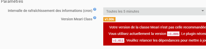

Le plugin indique :
Vous utilisez actuellement la version v1.006 . Le plugin nécessite la version v1.011 . Veuillez relancer les dépendances pour mettre à jour la classe.
J’ai beau relancer l’installation des dépendances (même après avoir supprimé le répertoire html/plugins/arenti/vendor/flobul/meari.jeedom.class), c’est systématiquement la version v1.006 qui s’installe.
J’ai même supprimé puis réinstallé le plugin, c’est toujours le v1.006.

Pourtant, dans le fichier (qui date du 26/06/2024 19:20) html/plugins/arenti/vendor/flobul/meari.jeedom.class/src/Capabilities.php, on a : public static $version = « 1.006 »;
Et dans la config du plugin, on a (même après refresh)
Si on relance l’installation des dépendances, le log signale avoir installé la version v1.006.

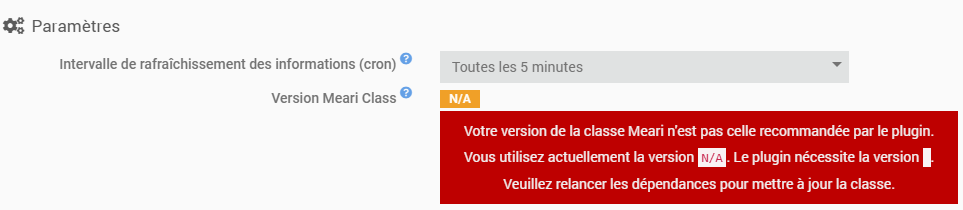

Et la config donne :
