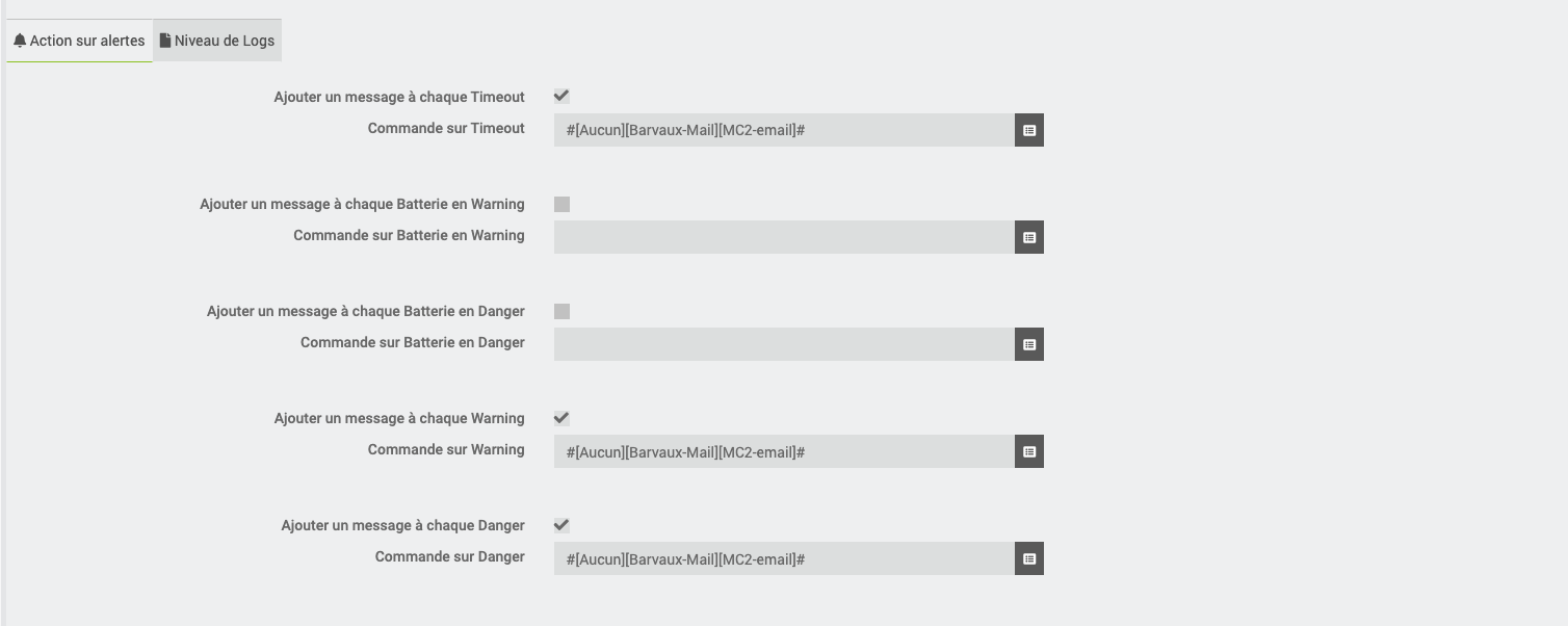

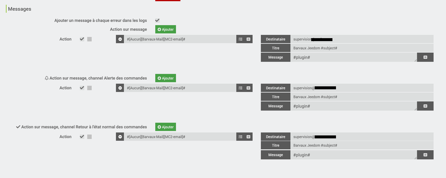

Lorsque je configure les log et messages dans Jeedom comme ceci :
Les logs en erreur de Mymodbus ne sont pas remontés par email.

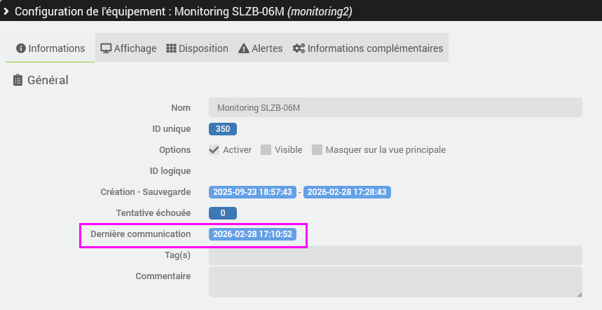

Alors … Sans répondre complètement à ta question (je n’utilise pas ce plugin), tu as aussi la possibilité de demander au core de jeedom (donc complètement indépendamment du plugin utilisé) de te notifier si un équipement ne communique plus.
Cela fonctionne en comparant la date de dernière communication de l’équipement :

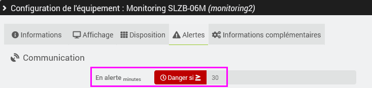

Avec le seul d’alerte sur absence de communication :

Effectivement, mais dans ce cas précis avec le plugin Mymodbus, l’équipement est un bus RS-485 avec plusieurs sondes. Je souhaite être notifié d’un problème de communication de chaque sonde. Chaque sonde correspond à une commande info de l’équipement, or sur les commande infos il n’y a pas l’option alerte communication.
