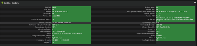

A toute fin utile,
Informations Jeedom
Core : 4.4.19 (master)
DNS Jeedom : oui
Plugin : Pense-bête
Version : 2024-10-29 16:16:05 (stable)
Informations complémentaires
Version OS : debian 12.7
Version PHP : 8.2.24
