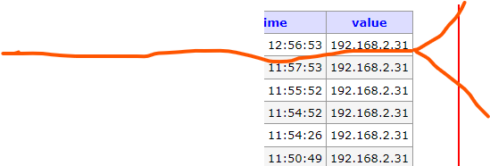

Service OK, mais je n’ai pas été assez précis, ce n’est pas la valeur a proprement dite de la commande qui n’est pas actualisé mais l’historique qui n’est pas mis à jour avec cette valeur.
Par exemple ici wifi coupe entre 11:56 et 12:57 et aucune ligne à 0 ou vide ne signale l’absence d’IP
Il est donc impossible de savoir quel était l’IP à 12:18 par exemple sauf à supposer qu’elle n’a pas changée, ce qui est faut puisque il n’y en avais plus :slight_smile:
Pour comparer avec un état binaire (l’etat Wifi), on aura toujours une valeur 0 ou 1, true ou false, CHAQUE changement d’état est mémorisé.
La pour l’IP et le SSID, ce sont les valeurs LUES qui sont mémorisées, l’absence de valeur (pas de wifi ou d’ip) ne laisse aucune trace

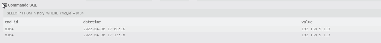

Je n’historisais pas ces commandes, je fais un test et vous tiens au courant
EDIT : Je confirme que seules les valeurs « renseignées » sont historisées. les valeurs vides n’apparaissent pas :
(j’ai coupé le WIFI entre les 2 horaires et les commandes ont bien été mise à jour sans @IP et sans SSID)

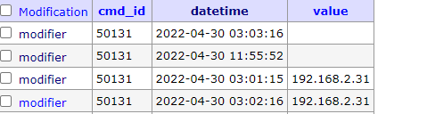

Je viens de tester,
La suppression de la valeur dans ‹ value › (donc valeur vide) est apparemment autorisé dans la table history de la bdd
Ceci étant, sur toutes la table history je n’en ai pas trouvé d’autre …

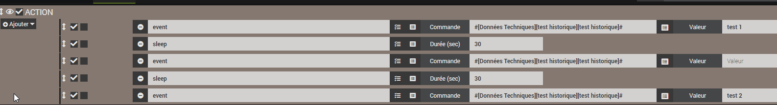

pour reproduire …
creation d’un virtuel info de type autre
creation d’un scenario qui change la valeur du virtuel
test 1 → vide → test 2
A l’affichage de la commande, la valeur change bien de test 1 → vide → test 2

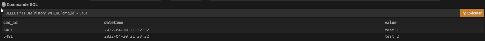

par contre, dans la table history, nous avons
La valeur de 21:33:02 qui devrait etre vide est absente de la table history
