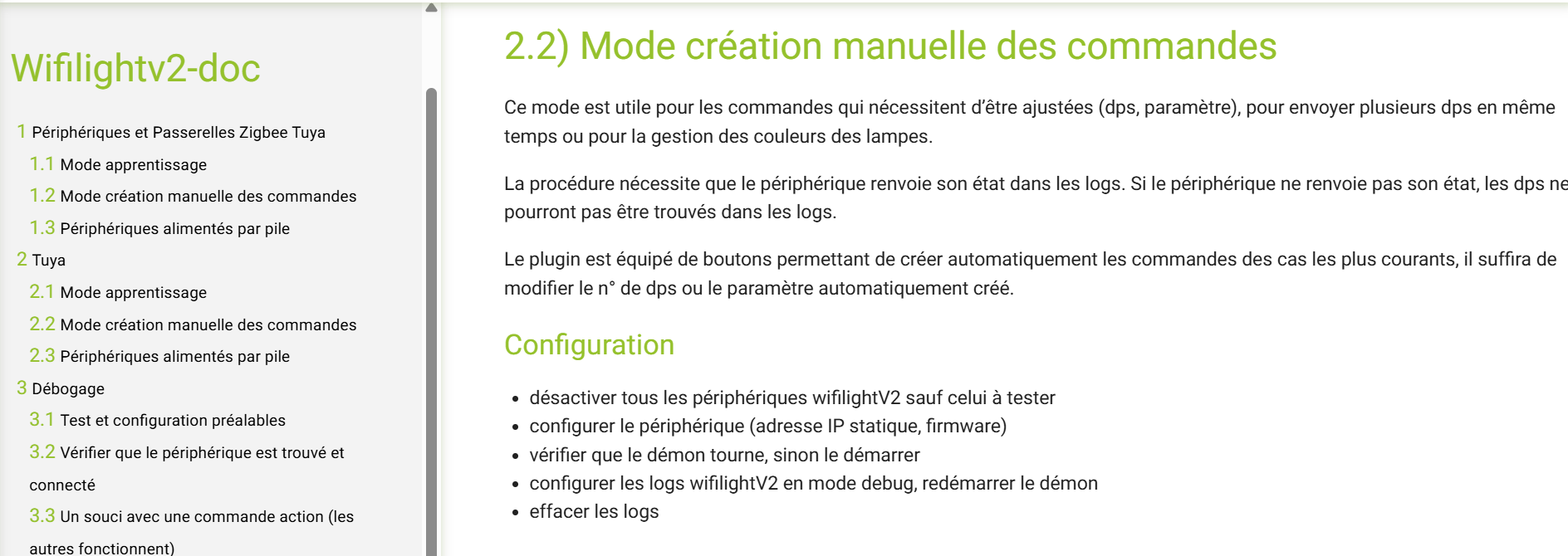

J’ai déjà réussi a intégrer la clim dans jeedom , c’est mon 20ieme équipements, mais habituellement je n’avais pas besoin d’aller dans les log car l’inclusion ramenait toutes les commandes
j’ai lu ta doc a cette endroit et je n’ai pas de log plus que ceux que j’ai montrer
s’il y a une autre doc je suis preneur
Ton navigateur est équipé d’un outil de recherche sur une doc 20 fois plus longue que la copie d’écran.
Je suggère une recherche avec mot clé : log
Bonjour Bernard
Merci pour ta réponse
Je n’avais pas vu qu’il fallait paramétrer les log d’une façon tres différentes des autres pluggins et que je devait aller chercher l’info dans un paragraphe spécifique nommé « 22) A l’aide »
Je pensais que les noms internes a saisir devait provenir des log avant de comprendre que c’était a moi de les créer - ils doivent être unique
