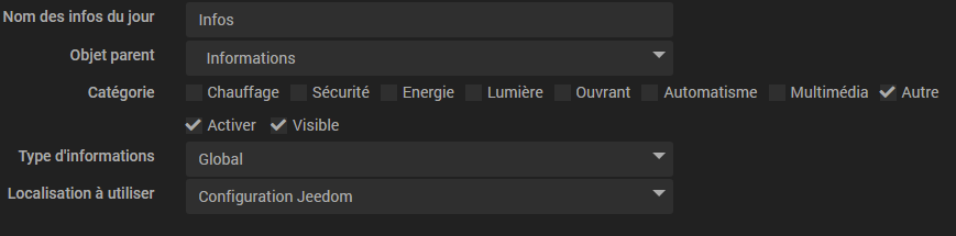

Menu configuration, onglet général :
Et du coup dans le plugin
Et donc il n’est pas nécessaire d’avoir #plugin-geotrav pour utiliser le #plugin-dayinfo :wink:

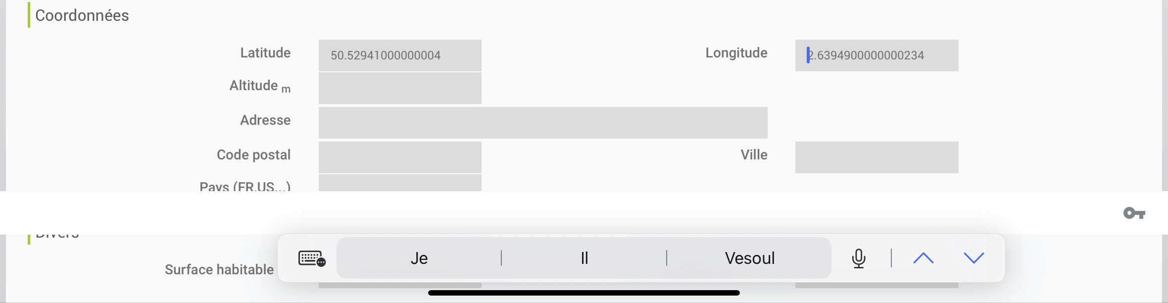

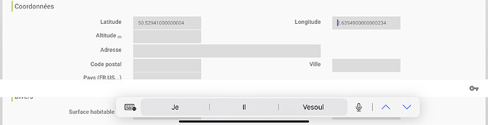

Je viens de renseigner dans jeedom mes coordonnées gps et ensuite dans le plugin mode de configuration : par commande jeedom sans réel amélioration

Il est inutile de configurer / garder geotrav pour utiliser dayinfo si vous configurez la localisation dans jeedom.
Je t’ai montré la localisation dans Jeedom et ensuite comment l’utiliser dans dayinfo.
Comme dit par Mips l’autre plugin n’est donc pas nécessaire.

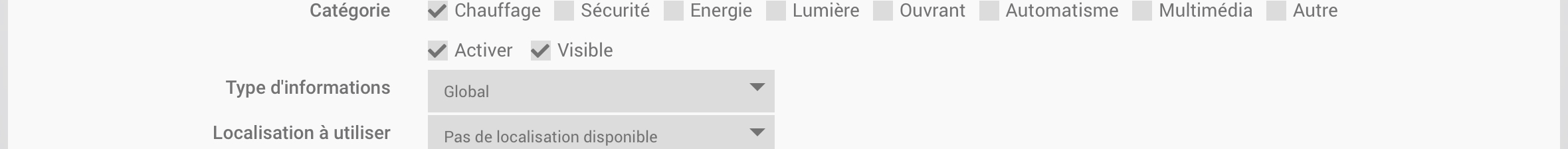

Je viens de désactiver Geotrav par contre dans info du jour je n’ai pas d’infos dispo pourtant j’ai bien documenté les infos avec les coordonnées gps
Plugin info du jour
![image|
Jeedom
Tu as bien sauvegardé la page dans Jeedom après avoir rentré tes coordonnées ?
Tu as fait ctrl + f5 sur la page du plugin day info car je vois que tu utilises les onglets chrome donc si tu as validé dans Jeedom et que tu es passé sur l’onglet du plugin la page n’ayant pas été rechargée elle ne tient donc pas compte des modifications effectuées coté Jeedom
PS : Par mesure de sécurité je ne capturerais pas tout mon écran. On voit ton adresse d’accès à Jeedom, tes coordonnées GPS.
J’ai toujours le message
J’ai pourtant bien renseigné les coordonnées GPS mais pas l’adresse pour éviter les conflits
Faut il activer quelquechose d’autre??
J’ai desactivé et activer le plugin est désormais cela fonctionne
