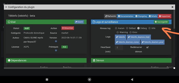

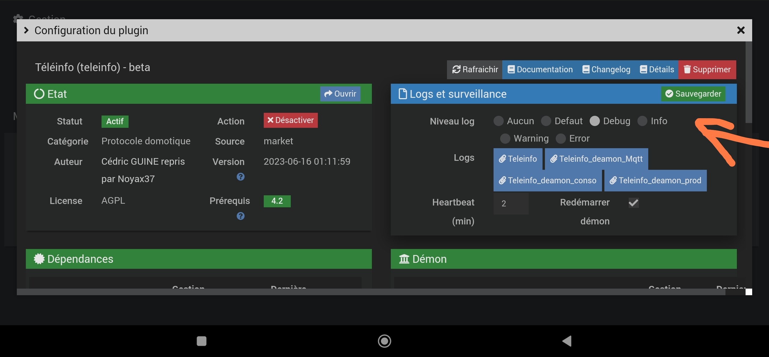

En fait j’étais déjà en mode DEBUG (mode debug forcé demporaire) mais pas beaucoup de trace.
Au lancement j’ai uniquement ça:
