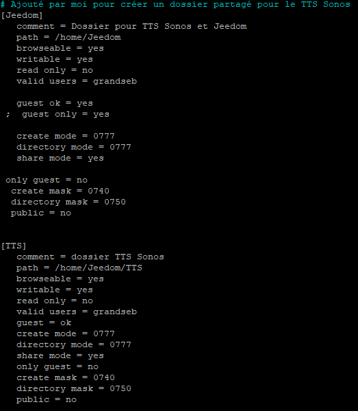

Dans le fichier config de Samba j’ai donc comme nom de partage [Jeedom] avec path = /home/Jeedom.

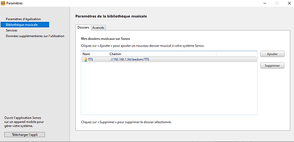

L’appli Sonos dans windows pointe bien vers ce répertoire : //192.168.1.34/Jeedom/TTS.

J’avais également essayé avec un chemin de partage pointant directement sur TTS : path = /home/Jeedom/TTS.

Je pense avoir loupé quelque chose sur la config du partage Samba (je viens de découvrir son fichier de conf) mais je ne sais pas où…
