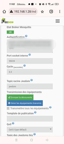

Pages configurations jeezigbee et mqtt2, svp.
Et voici
