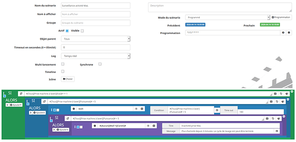

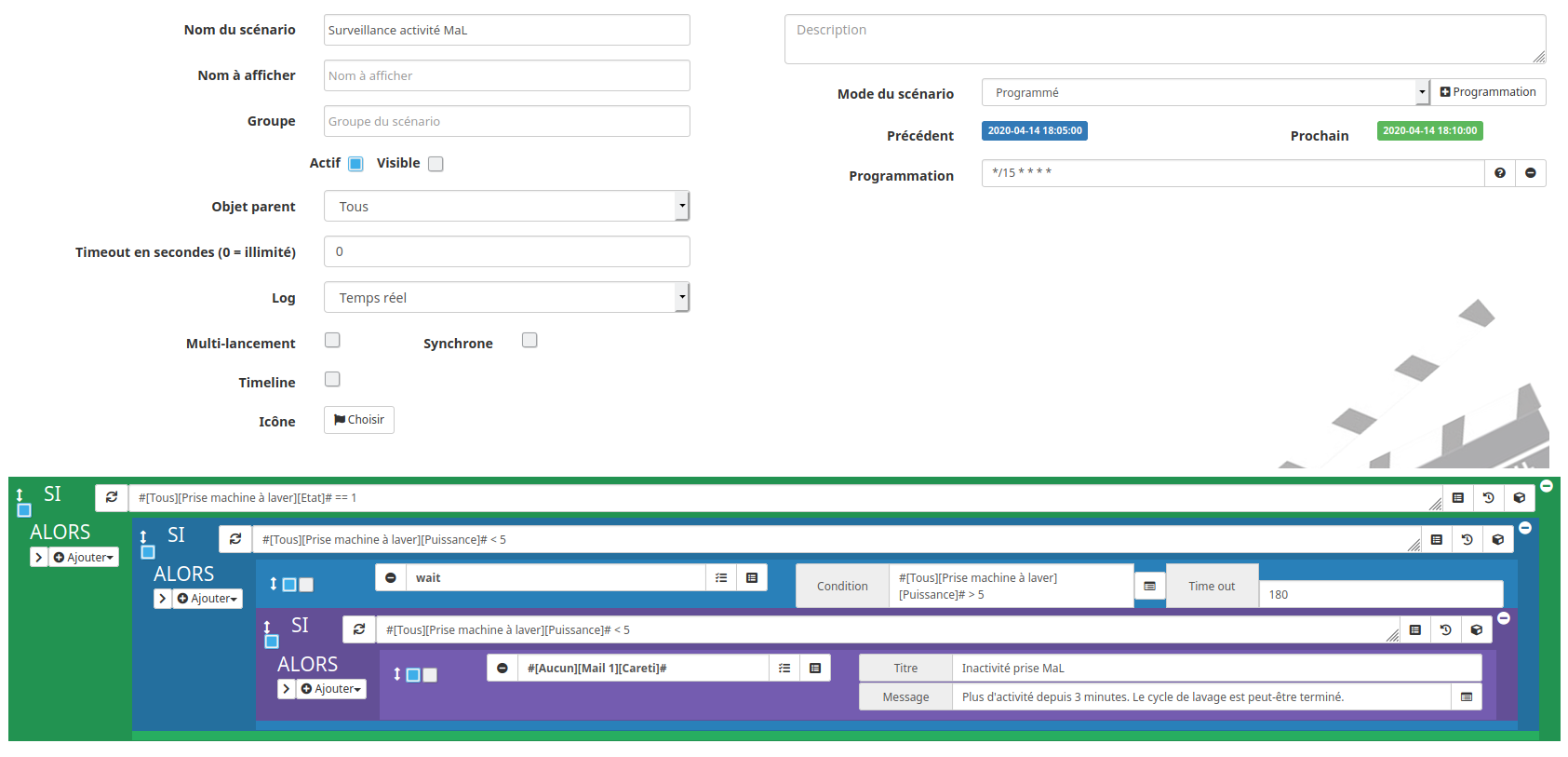

Je rencontre un souci dans un scénario dont le but est d’envoyer un mail lorsque la machine à laver a fini son cycle de lavage. La MaL est branchée sur une prise Smart Switch 6 (ZW096).

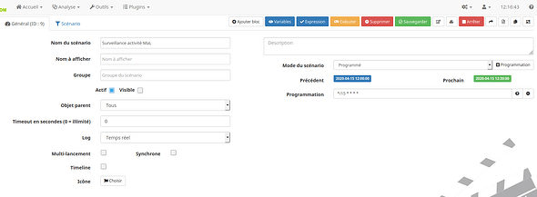

Le scénario en tant que tel fonctionne normalement quand je le teste, et je comptais le démarrer toutes les x minutes via l’option « programmé ». Le problème est qu’il n’est jamais appelé.
Je me doute que j’ai un souci avec cron, mais je ne sais pas par où commencer…
Merci par avance :slight_smile:!

Je pense que le scenario n’a pas pu s’exécuté à 18:10 car il avait été lancé manuellement à 18:09 hors il y a un wait de 3 minutes et le scénario ne peut pas s’exécuter plusieurs fois en simultané.
Le cron me semble correct.
Merci d’avoir pris le temps de réponde. Je m’aperçois que mon screenshot est mensonger car j’avais baissé la valeur du front à 5 minutes, avant de le remettre à 15´.
Je l’ai laissé pendant une journée, j’ai redémarré les taches corn dans le moteur de tâches… sans amélioration.

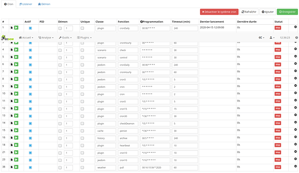

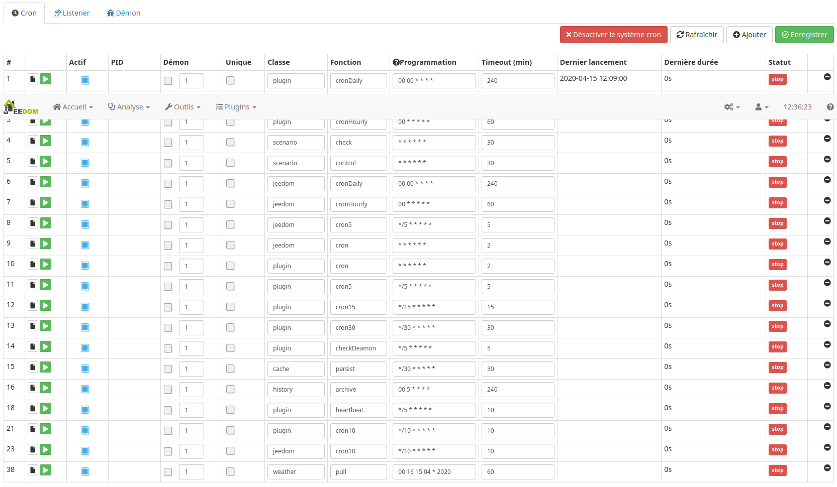

Je ne sais pas si c’est lié, mais à chaque redémarrage de la VM, il faut que je passe par le moteur des tâches et que je lance manuellement le cron jeedom pour que les plugins communications démarrent (zwave et rfxcom). Du coup je me demande si avoir tous les crons de la page du moteur de tâches à l’arrêt est normal ?
J’ai vérifié dans les logs de debian, le jeeCron.php est bien exécuté toutes les minutes.
