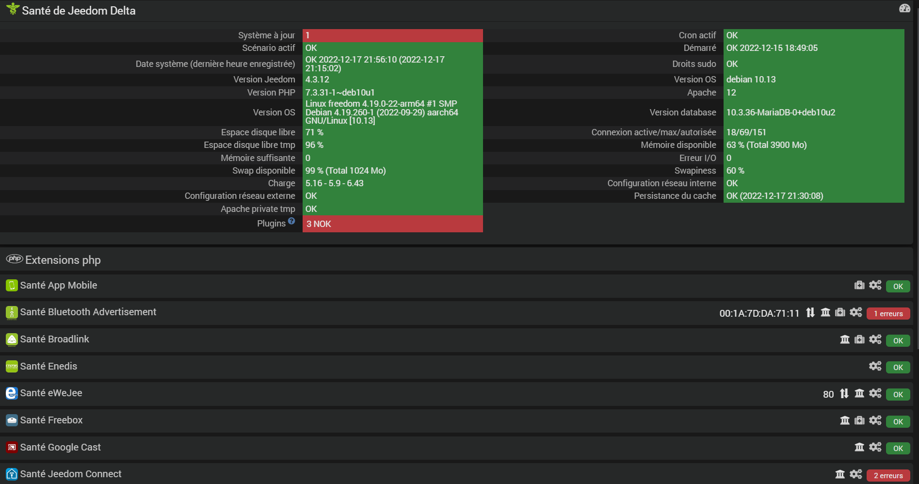

Ah, après reinit, ce matin, ça a l’air mieux…
démon ok
discover ok
