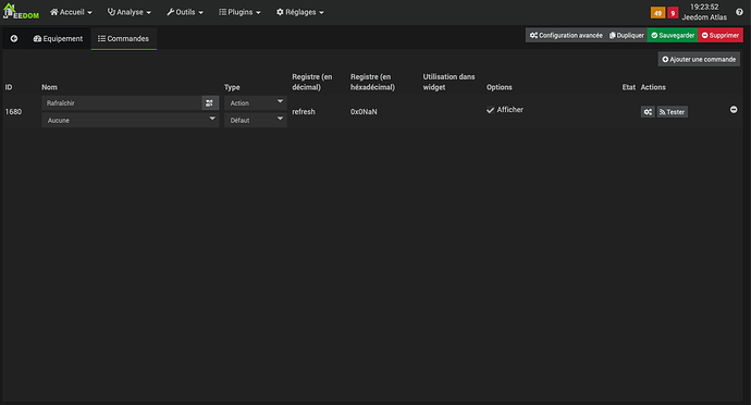

Merci pour ce plugin, je l’ai acheté et installé, mais les commandes ne se sont pas crées et pas moyen de le faire manuellement.

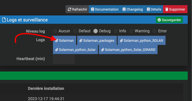

Dans les LOGS, je retrouve bien l’action du CROWN avec l’intégralité du résultat de l’interrogation de 'linverter, mais comme il n’y a pas de commande, je ne peux rien n’en faire…
En précision, lors de la création de l’onduleur j’ai une interna erreur 500.
Mais en allant dans la configuration du plugin, et en cliquant sur « ouvrir » l’onduleur créer précédemment apparait…

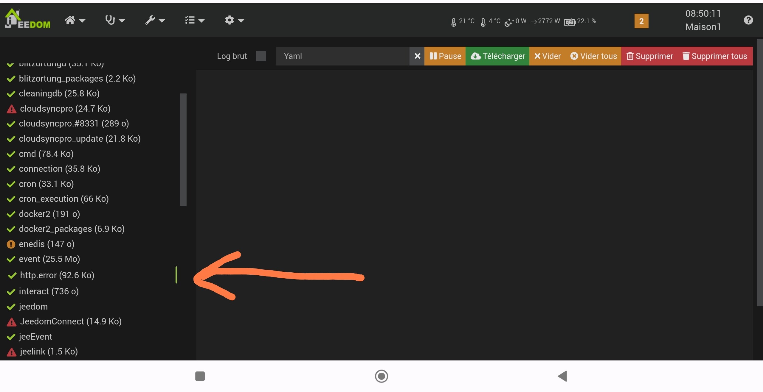

Quand tu cliques sur « rechargement des paramètres de l’onduleur… » est-ce que tu as un message d’erreur ? Si oui, tu peux envoyer une copie du message?
