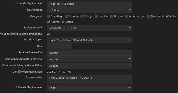

J’ajoute dans jMQTT une prise NOUS A1Z parfaitement intégrée (avec le même nom) précédemment dans Z2M + MàJ OTA du firmware.
Mais lorsque le passe sur l’onglet « Commandes », rien ne se passe, même après quelques minutes d’attente, aucune commandes ne se crée automatiquement comme cela devrait être.
J’ai cliqué plusieurs fois alternativement sur les boutons image mais sans aucun effet.
Je ne comprend pas ce comportement. :thinking:
J’ai dû raté qq chose …
Avez-vous des idées de pistes à suivre pour obtenir ces commandes ?

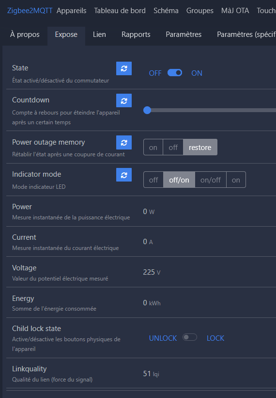

Pour info l’état de la prise dans Z2M :
    "child_lock": "UNLOCK",
    "countdown": 0,
    "current": 0,
    "energy": 0,
    "indicator_mode": "off/on",
    "linkquality": 76,
    "power": 0,
    "power_outage_memory": "restore",
    "state": "ON",
    "update": {
        "installed_version": 192,
        "latest_version": 192,
        "state": "idle"
    "voltage": 231,
    "update_available": null
La prise apparaît bien aussi dans MQTT Explorer :
{"child_lock":"UNLOCK","countdown":0,"current":0.01,"energy":0,"indicator_mode":"off/on","linkquality":47,"power":0,"power_outage_memory":"restore","state":"ON","update":{"installed_version":192,"latest_version":192,"state":"idle"},"update_available":null,"voltage":231}

Une faute de frappe dans le topic ?
@Jeandhom
Très bien vu :clap: :clap: :clap:, ta remarque a fait tilt dans mon esprit !!! :crazy_face:
En faisant le tour des endroits où j’avais saisi le nom de mon équipement, j’ai trouvé. :+1:
Ce n’est pas en fait dans le topic mais dans le « nom simplifié » sous Z2M que se trouvait l’erreur : un caractère ‹ blanc › en fin de nom. C’est vraiment C… comme erreur ! Pas facile à voir si on va trop vite …
Après suppression de ce foutu caractère ‹ blanc › sous Z2M et rafraichissement de l’onglet « Commandes » dans l’UI de jMQTT : BINGO toutes les commandes sont apparues instantanément.
