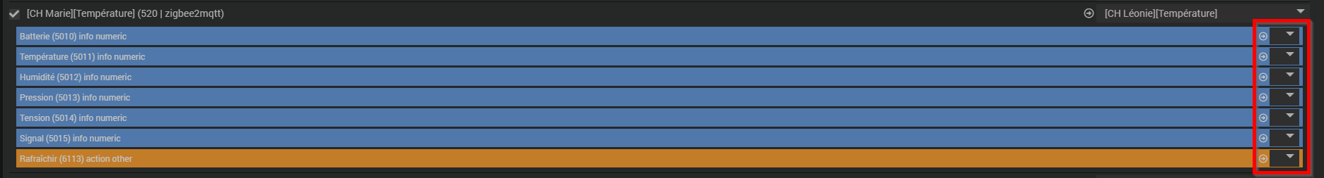

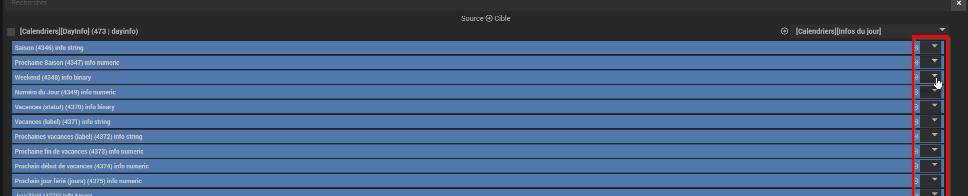

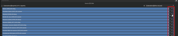

Pas de commandes pour l'équipement cible dans la fonction remplacer
Dans la fonction remplacer, aucune commande cible ne remonte lorsqu’on souhaite remplacer un équipement
du coup, fonction inutilisable en l’état

aucun détail sur l’equipement cible ni source, leurs commandes, type subtype, erreur en console, etc.
du couip, report inutilisable en l’état
case cochée ou décochée, ca ne change rien. Dans mon screenshot, elle est decochée, mais j’avais initialement fait le test case cochée.
Et pourquoi ca serait normal :sweat_smile:, cette case permet de prendre en compte le remplacement lorsqu’on enregistre, pas d’afficher ou non les commandes de l’equipement cible dans la liste déroulante.

En fait, ca se passe pour tous les équipements, tous les types de commandes, je n’ai jamais rien dans le menu déroulant de l’equipement cible, là ou en 4.3, j’avais de mémoire les équipements de même type/sous-type
et par defaut les equipements de meme generictype étaient déjà preselectionnés.

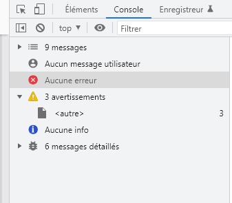

Rien dans la console
Rien dans les logs (y compris http.error
Et je suis sur l’alpha d’hier soir 08/03/2023
Mais si il faut faire des manip, je suis à dispo

Je ne trouve rien dans les logs ou la console du navigateur (Chrome).

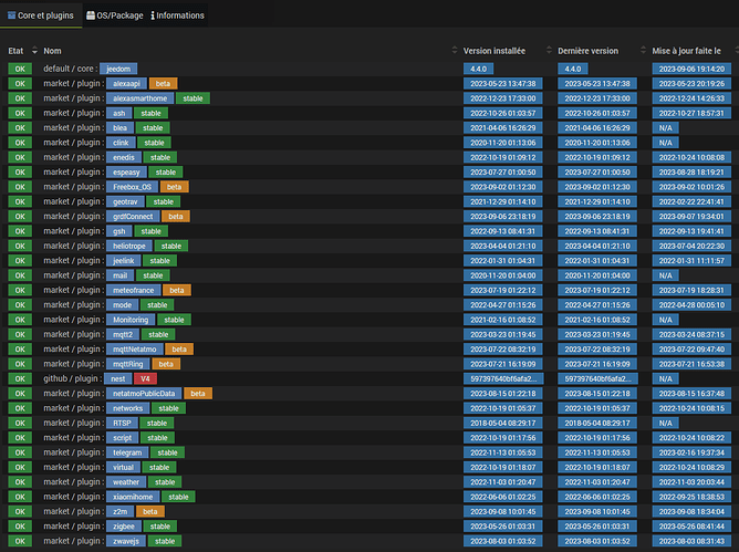

Voici la liste de mes plugins, peut-être en avons-nous un en commun qui met la grouille :

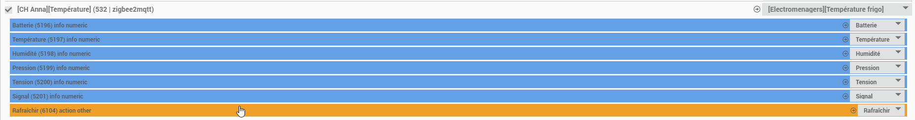

Pouvez vous retester je viens de pousser une correction ?

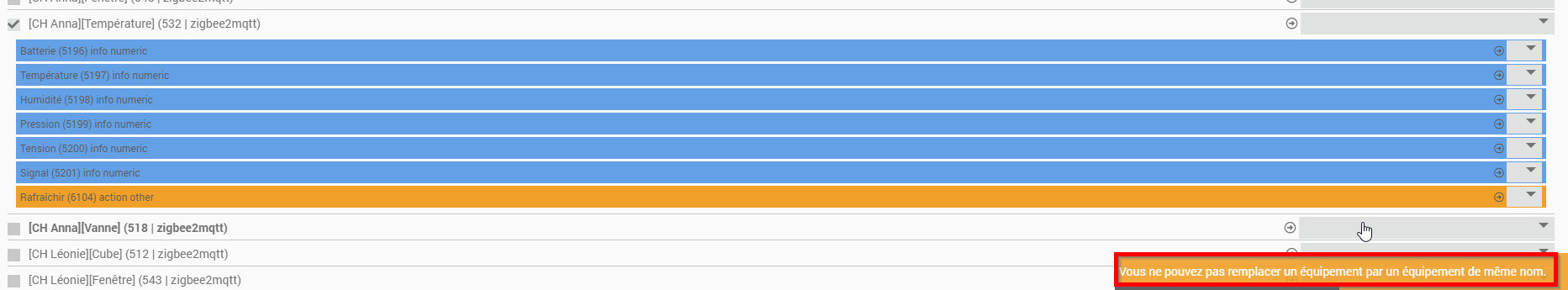

Alors, ca semble foncitonner … Si les equipements cible et osurce N’ONT PAS LE MEME NOM
Si ils ont le même nom, on a un message d’alerte, MEME si ils sont dans des objets différents
Ici : source [CH Anna][Température] et cible [Salon][Température]
Norbert
C’est exactement le comportement attendu.
Du coup, c’est OK alors, ca semble fonctionner
