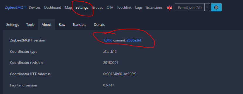

OK j’ai corrigé le tag par contre pouvez vous préciser quelle st votre version de zigbee2mqtt 1.xx.xx dans le frontend de ce dernier accessible depuis l’ip de votre machine :8080
Le seul numéro de version qui s’affiche dans le frontend est le : 0.6.129
Là plus exactement :wink:
Si pas a jour mettre à jour depuis le plugin jeezigbee
Je n’avais pas saisi le token :confused:
Je suis en 1.32.1
Je vais mettre à jour :wink:

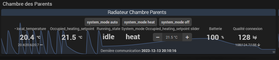

Pour information, cette vanne fonctionne très bien avec le plugin z2m. Pour ma part, je n’ai eu aucun soucis à l’inclusion il y a qq semaines, les commandes se sont créées d’elles-mêmes juste après l’inclusion. (avec un jeedom à jour en 4.3.20 et en dernière version du plugin z2m)
La vanne sur mon dashboard :
La seule chose qu’il manque à cette vanne thermostatique (mais c’est un détail), c’est le retour de % d’ouverture de la vanne (que j’ai avec d’autres vannes, mais sous Zwave pour les autres).
