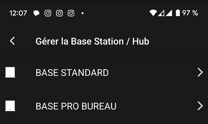

Avant ça j’ai aussi dégagé la base standard sans sirène de l’app arlo, je ne m’en sert pas actuellement.
