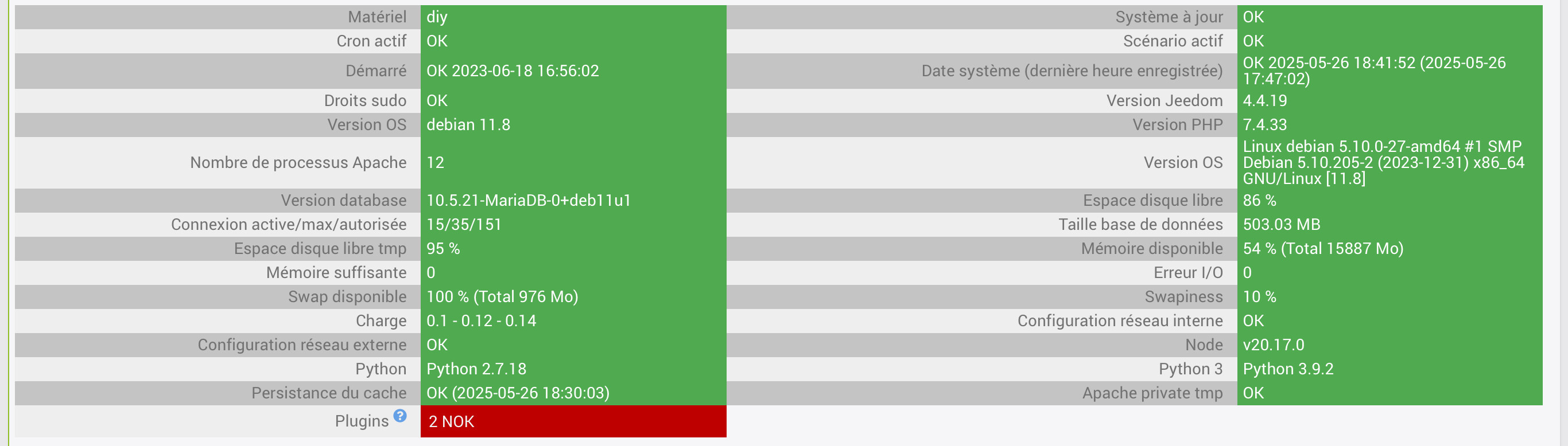

Comme indiqué, je ne reçois pas la clé, malgré l’acceptation sur la tv.

Log update :
/www/html/plugins/WebOStvLG/resources/requirements.txt
== 25/05/2025 17:15:32 == Installation des dépendances de WebOStvLG
[  5% ] : Clean apt...
[  9% ] : Clean apt : [  OK  ]
[ 10% ] : Update apt...
[ 19% ] : Update apt : [  OK  ]
[ 20% ] : Initialisation de python3 et des prérequis...
[ 29% ] : Initialisation de python3 et des prérequis : [  OK  ]
[ 30% ] : Initialisation de PyEnv...
** PyEnv not required: 3.9.2 >= 3.9 **
** Chemin de python3: python3 **
[ 39% ] : Initialisation de PyEnv : [  OK  ]
[ 40% ] : Configuration de l'environnement virtuel...
** Version de Python dans le Venv: Python 3.9.2
[ 79% ] : Configuration de l'environnement virtuel : [  OK  ]
[ 80% ] : Install the required python packages...
[ 89% ] : Install the required python packages : [  OK  ]
[ 90% ] : Summary of installed packages...
certifi==2024.12.14
charset-normalizer==3.4.1
getmac==0.9.5
idna==3.10
LGTV @ git+https://github.com/klattimer/LGWebOSRemote@0767637f5788493155a859b478858aa85f047c4b
pkg_resources==0.0.0
requests==2.32.3
urllib3==2.3.0
wakeonlan==3.1.0
ws4py==0.6.0
[ 99% ] : Summary of installed packages : [  OK  ]
[100% ] : Terminé !
== OK == Installation Réussie
