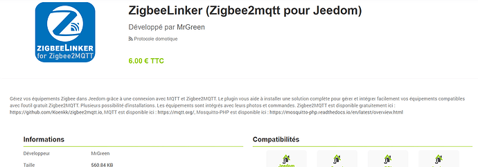

J’ai voulu installer le plungin Zigbeelinker sur mon jeedom. Je suis passé par Market ,je l’ai acheté et …rien… pas de bouton " installer" ou " téléchargement " rien!!
J’ai la preuve d achat et je n’ai pas possibilité de télécharger…

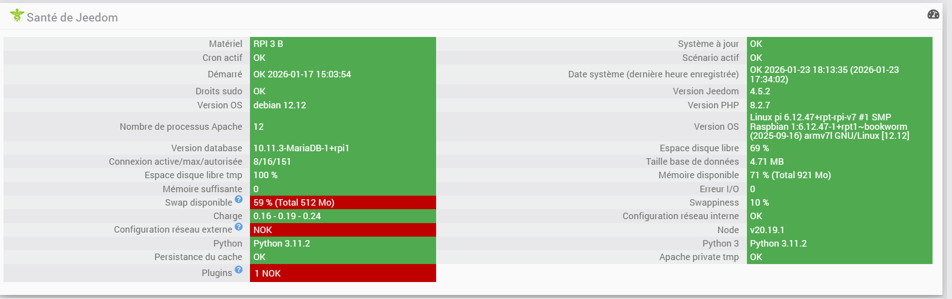

La page santé jeedom, histoire de vérifier un point ou deux.

voici une capture de la page santé:

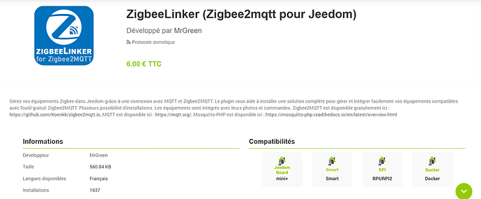

Tu as essayé avec un autre navigateur ? Car là il manque des boutons. Même s’il n’était pas acheté tu devrais avoir :

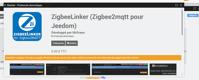

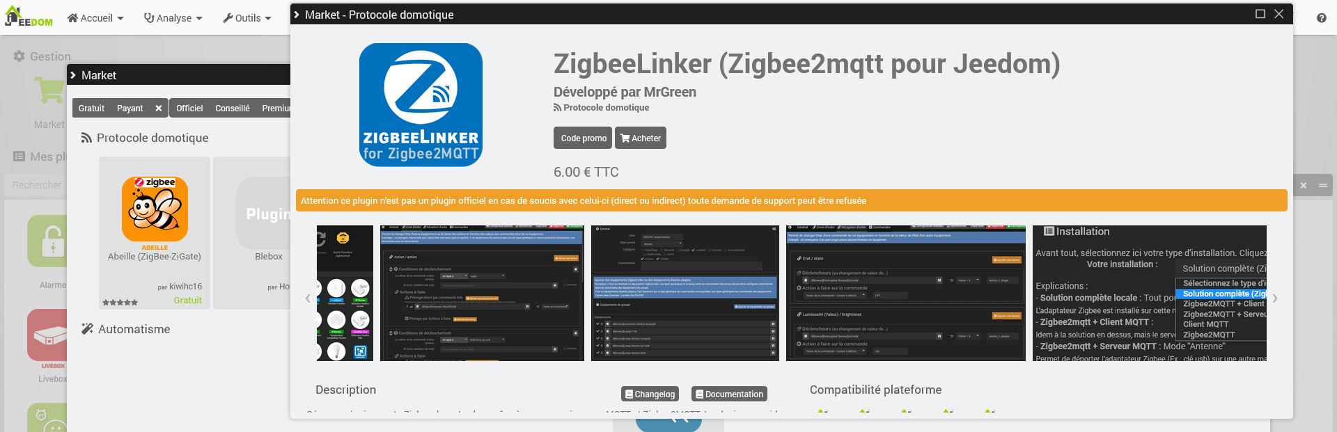

Et du coup quand tu cliques sur Acheter ça donne quoi ?
j’arrive sur l’écran suivant :

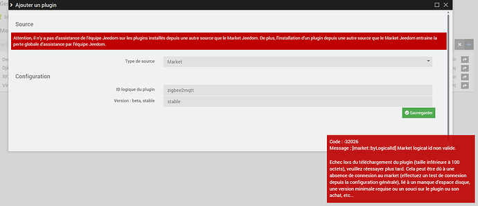

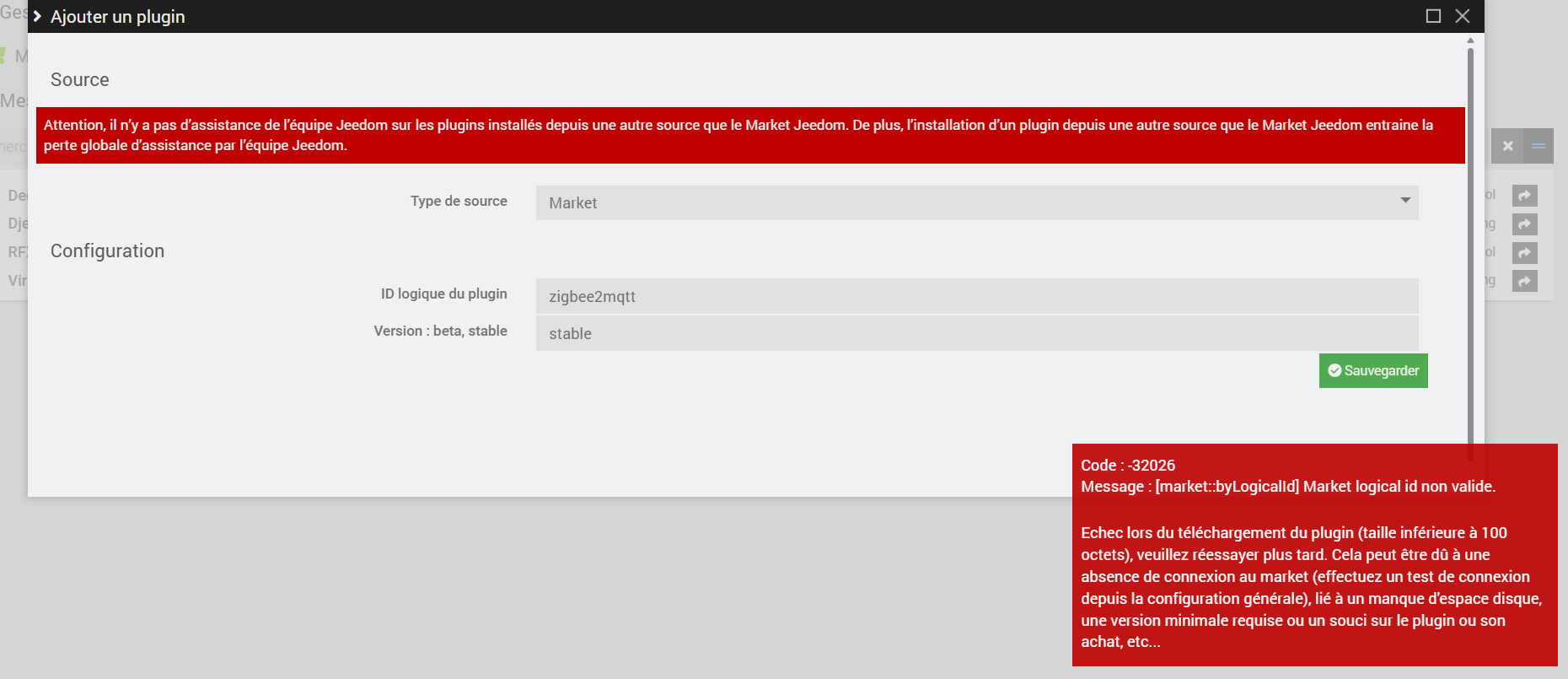

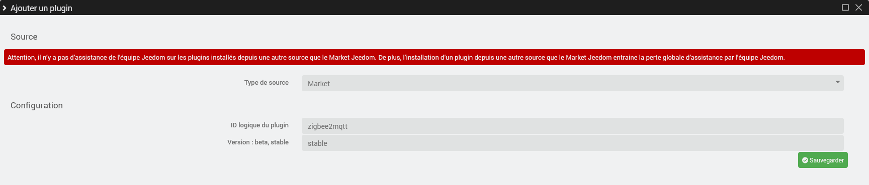

excusez moi, je viens de trouver la manière manuelle !!
et j’ai cet écran :

Tu peux aller voir le log update ce qu’il indique ?
(dans Analyse > Logs)
Qu’est ce que ça indique ?
Normalement il doit faire un téléchargement vers une url, si tu ouvres manuellement cette url ça t’indiques quoi ?
Attention : ne partage pas directement ce log ici sans le nettoyer car il contient tes identifiants market hashés dans l’url
Nodejs devrait passer en v22 pour zigbee2mqtt mais cela devrait se faire lors de l’installation des dépendances.
voilà un extrait des derniers log update avec des notion de zigbee2mqtt:
0085|Connecting to market.jeedom.com (market.jeedom.com)|XXXXXX... connected.
0086|HTTP request sent, awaiting response... 200 OK
0087|Length: 76 [text/html]
0088|Saving to: '/tmp/jeedom/market/zigbee2mqtt.zip'
0089|0K 100% 1.37M=0s
0090|2026-01-23 18:48:08 (1.37 MB/s) - '/tmp/jeedom/market/zigbee2mqtt.zip' saved [76/76]
0091|[2026-01-23 18:48:08] ALERT OK
