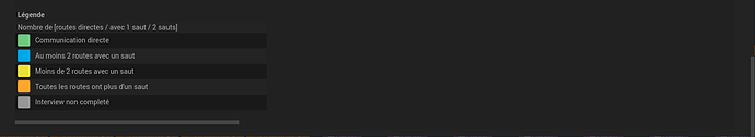

Pas de barre de défilement horizontale en bas de la table de routage
Je n’y avais pas prêté attention jusqu’à présent, mais je n’ai plus de barre de défilement horizontale en bas de la table de routage dans le plugin-openzwave (sur Chrome, Firefox et Edge). La barre verticale est bien présente.
Je suis en version 4.1.28 et dernière version du plugin.
En effet j’avais pas fait attention non plus mais il manque bien cette barre.

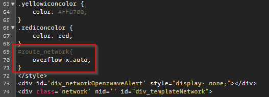

Après un petit test rapide, ça semble résoudre le problème :
Ajouter le code css encadré en rouge dans le fichier html/plugins/openzwave/desktop/modal/network.php
#route_network{
	overflow-x:auto;

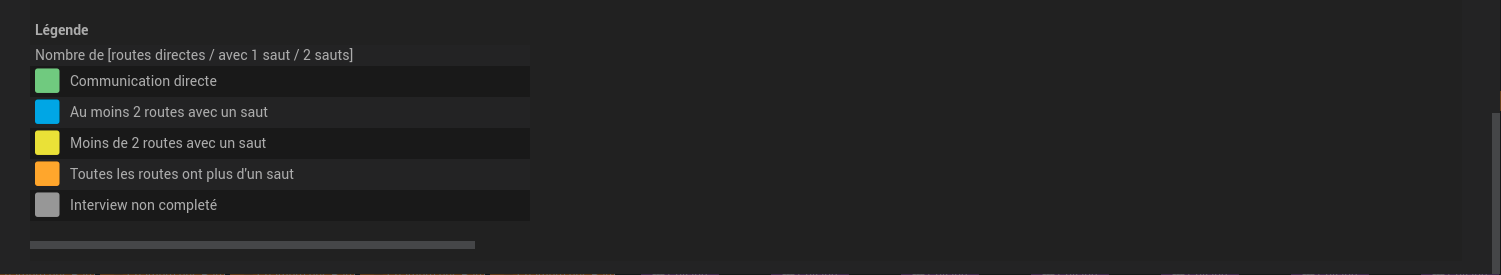

Merci. Cela est mieux en effet même s’il faut descendre tout en bas de la page pour la voir apparaitre.
N’y a-t-il pas moyen de faire en sorte qu’elle apparaisse sans avoir besoin de descendre tout en bas de la page ?

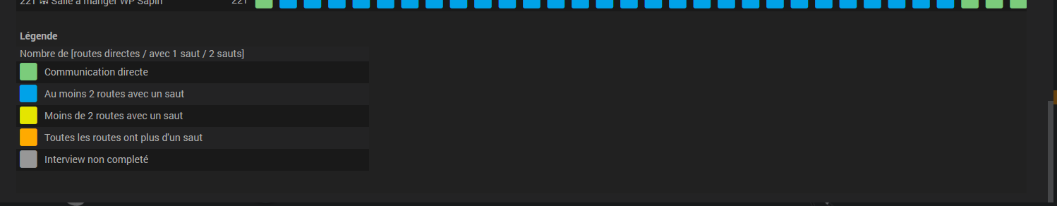

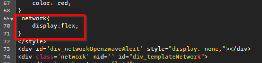

Nouveau test rapide et nouvelle proposition :slight_smile:
On obtient alors le scroll horizontal et scroll vertical sans faire défiler la fenêtre.
  • Supprimer la proposition précédente
  • Ajouter le css de la capture
.network{
	display:flex;
EDIT :
Effet de bord… la sélection de certains onglets de la fenêtre décale l’affichage de cette barre d’onglets…
La largeur de ces onglets ne prend plus toute la largeur de la fenêtre.
En l’état, la première solution est préférable !
