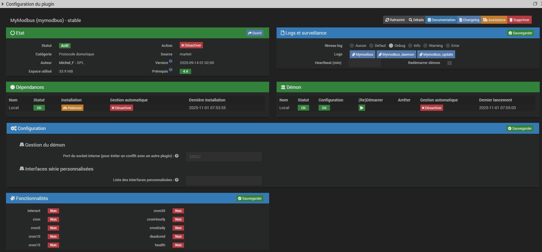

J’ai constaté que lorsqu’un équipement ne répond pas, je n’ai pas d’alerte.
Je vais dans santé mais tout va bien !
On voit bien les trois interrogations sans réponse dans les logs.
Comment corriger cela ?
Merci d’avance pour vos conseils.
mymodbus_update.log  (1,5 Ko)
mymodbus.log  (17,3 Ko)
mymodbus_daemon.log  (7,3 Ko)
Les erreurs sont signalées dans le log et Cycle_OK passe à 0.
Une alerte manuelle peut être définie sur Cycle_OK.
À+
Michel
