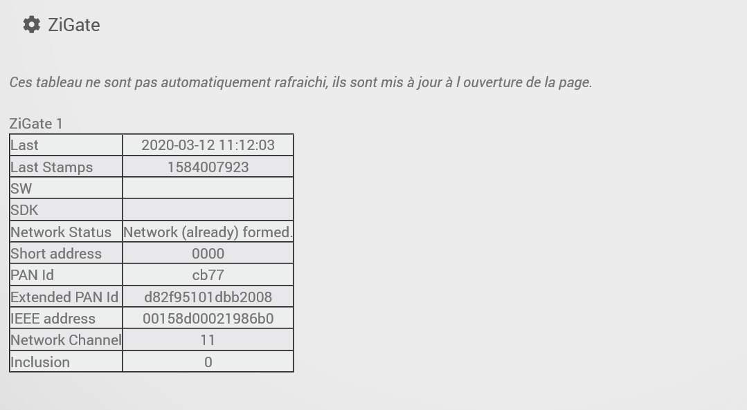

Je suis sur la dernière version d’Abeille avec la zigate en 3.1c. Cette dernière information ne s’affiche pas sur l’écran Abeille à l’endroit prévu

Peux tu partager une capture d’ecran de
Voici

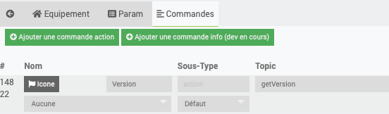

Dans la ruche, tu trouveras la commande getVersion, fais un « tester » et cela devrait se mettre à jour:
Capture d’écran 2020-03-12 à 12.00.37
Je vais faire une issue pour mettre ca dans la code pour une prochaine version.
C’est bien cela merci :slight_smile:
