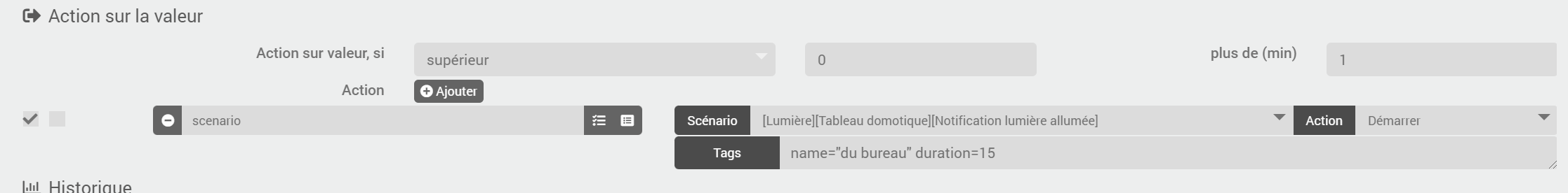

Je doute que ce soit un problème chez moi, mais je viens de me rendre compte que tous mes scénarios de lumière allumée câblé sur Philips Hue ne fonctionnent plus (les autres, pour d’autres produits sur d’autres protocoles, oui).
Voilà une config typique, mais j’ai simplifié sans obtenir de résultat.

Question bête tu as testé la valeur dans le testeur d’expression des fois que ce soit juste sur valeur que le souci soit la ?
Oui oui bien sûr les lumières hue sont bien à 0 éteintes et supérieure quand c’est pas le cas.
Mes scénarios fonctionnent également avec ces valeurs pour changer leur statuts.
