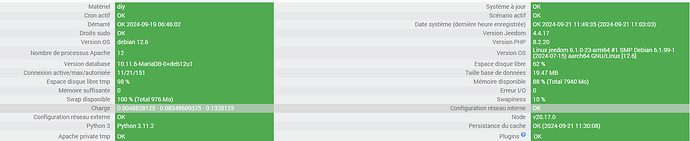

Je suis en cours de migration de mon Jeedom de prod depuis une VM freebox Delta vers un conteneur LXC sous Proxmox (Pimox en vrai) et je rencontre un problème d’accès réseau externe sur ce dernier.
Voici le Santé Jeedom de ma VM sur Delta
Ainsi que la config réseau externe :
Ci-dessous, la santé et config du jeedom LXC
L’accès distant à la VM fonctionne nickel, par contre pour le Jeedom LXC j’ai la page d’erreur suivante lorsque je tente d’accéder via le DNS Jeedom
L’accès internet ainsi que la connexion au market jeedom sont OK. J’ai essayé d’activer/désactiver le firewall au niveau du conteneur, de regénérer une clé d’installation pour l’identification de la machine sur le market… sans succès.
