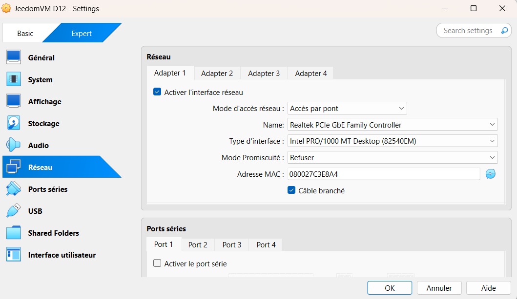

En secours je voudrais avoir un jeedom sur mon PC Win11 avec Virtualbox 7.1.14

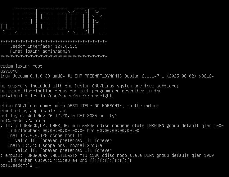

J’ai exporté ma VM de prod puis je l’ai importée dans Virtualbox mais ayant éteint la prod puis lancé Virtualbox je n’ai pas accès à mon Jeedom. Pb de config ? pas IP sur le réseau, voici quelques infos :

paramètre carte réseau Virtualbox
quand je fais un ip a dans Debian j’ai ça, ce n’est pas normal

Dans votre VM virtual box, il faut remplacer ens3 par enp0s3 partout dans le fichier interfaces.

Bonjour @Michel_F et merci pour le retour
effectivement ça résoud le pb maintenant pourquoi ça fonctionne sur ma VM de mon NAS en prod en mettant ens3 seulement ?
puis-je faire la même modif enp0s3 sur ma VM de mon NAS en prod ?
Le matériel vu par le noyau Linux n’est pas reconnu de la même manière sur les 2 machines, donc non, la carte est vue sous ens3 dans un cas et sous enp0s3 dans l’autre. Vous n’y pouvez rien.
