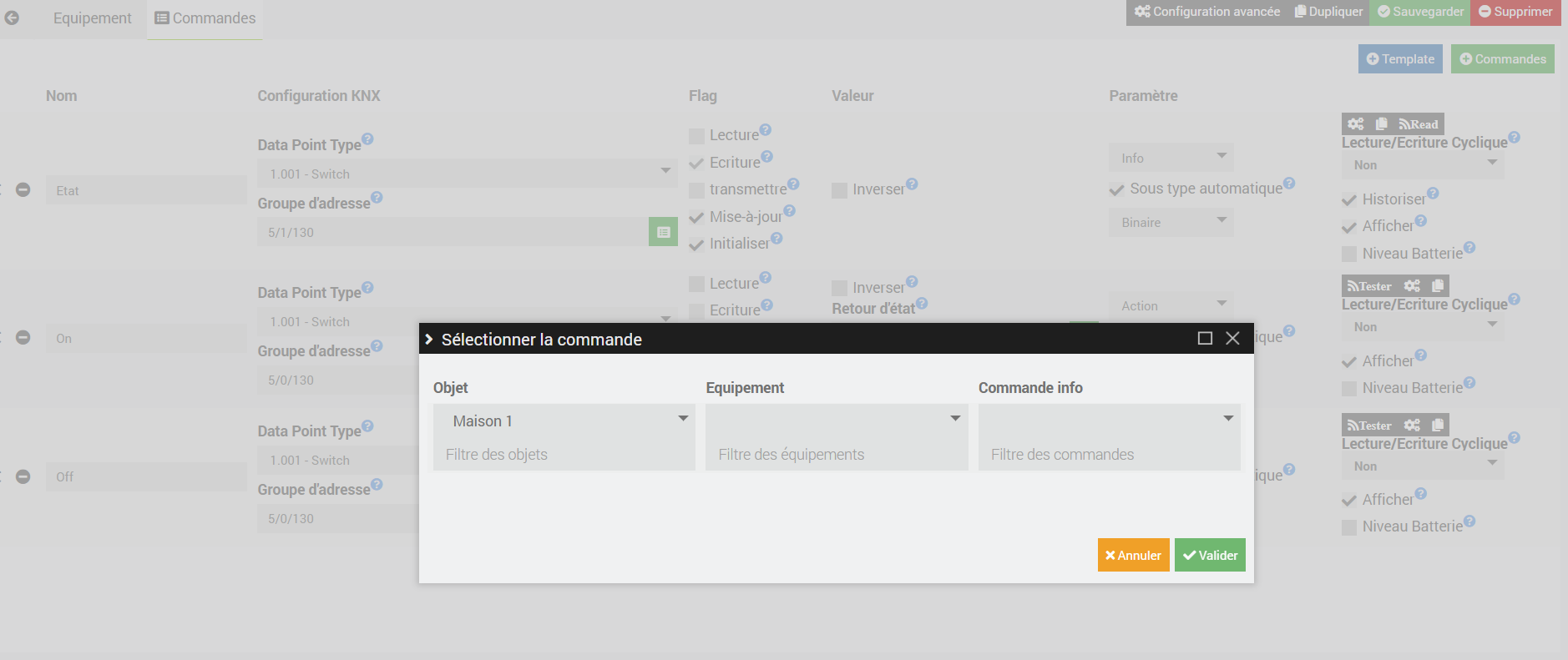

petit souci ce matin. J’ai voulu ajouter un équipement KNX et lorsque que je veux modifier la ligne Retour d’état, les menus déroulants Equipement et Commande info sont vides, voir copie écran.
Si je vais ailleurs dans Jeedom par exemple dans les scénarios les listes sont bien remplies.
J’ai fait un F5 pour recharger la page mais ça ne change rien.
Comment ça se fait ?

Le command sont sauvegarder ?
Ou y a un filtre de compatibilité un retour d’état c’est forcément une info
Bonjour Mika
Oui mon équipement est bien enregistré. D’ailleurs j’ai le même souci sur tous mes équipements knx et pas de souci avec les autres plugins.
Tu parles de filtre de compatibilité c’est quoi ?
Tu dis que c’est le core qui gère cela mais justement ce n’est pas un bug qui serait apparu depuis la dernière mise à jour jeedom 4.6.1 ?
Je viens de regarder j’ai visiblement le défaut aussi chez moi
Je regarde ça
J’ai trouvé le bug. c’est bien dans le plugin ou j’ai commencé a imposer le même équipement dans la recherche et j’ai changé car le retour d’état peut venir d’ailleurs.

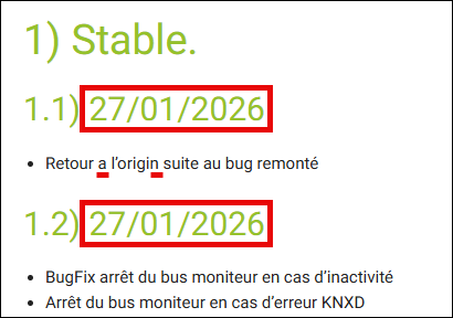

Si je peux me permettre :
  • vous n’avez pas actualisé la date dans le changelog suite au copier-coller
fun fact
Ca m’est déjà arrivé aussi…
  • « à » l’origine (il manque l’accent)
  • « origine » prend un E, sauf si c’est un mot anglais (mais dans le changelog, j’ai l’impression qu’il s’agit du mot français)
A+
Michel
Je n’avais pas mise à jour le changelog
J’ai corriger et mise à jour
