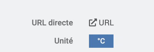

on ne peut pas directement intégrer l’URL d’une commande dans un script ou autre ?
