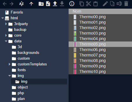

Ensuite les fichiers images que j’ai trouvé sur internet et que je salue aussi leurs auteurs
img-11.zip.txt (218,8 Ko)
Et enfin le résultat sur la tuile en dashboard
