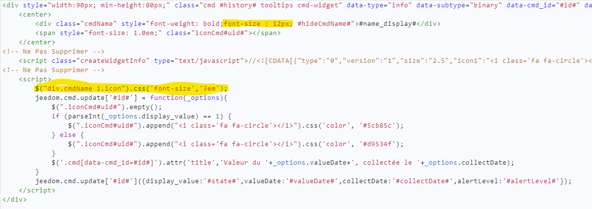

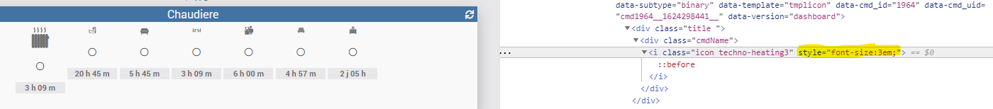

Lorsque j’avais la version 3, j’avais bidouillé un widget pour qu’il n’affiche que l’icone de la commande et en dessous un icone en fonction de la valeur. J’avais du rajouter un morceau de script pour modifier la taille de l’icone et celle du icone.
Aujourd’hui en version 4 j’aimerai savoir s’il est possible d’augmenter la taille de l’icone de la commande en ajoutant un style ?

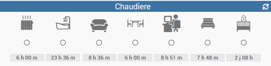

Pour l’icone de la valeur, j’ai réussi à le mettre dans l’interface :
Merci d’avance pour vos retours. J’ai bien peur qu’il faille que je réalise un widget code, si quelqu’un a un modèle simple dans le style de la V4 je suis preneur.
Il ajouter !important à la fin de la nouvelle propriété CSS:
font-size: 12px !important;

l’icone que je souhaiterais agrandir est celui du div avec la class .cmdName. C’est ici que j’ai l’impression qu’il faut faire le code.
Finalement j’ai trouvé la solution, il faut passer par du code.
Si ça interesse quelqu’un, voici mon premier widget v4 qui affiche l’icone d’une commande, l’icone de la valeur et le délais du changement de valeur.
Pour l’impémenter, il faut aller dans Outils/Widget/Code, cliquer sur nouveau (renseigner les infos suivantes + nom au choix)

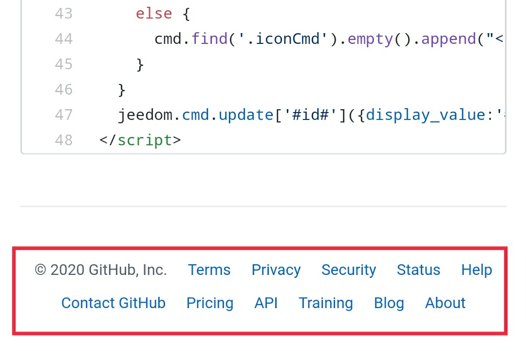

J’ai appliqué ton widget à une commande, l’affichage est correct mais il y a un message en plus sur la tuile: « @2020 GitHub, Inc. Terms Privacy Security Status » , une petite modif à faire ! ?
Merci pour tes encouragements ! Je suis content que ça puisse te servir

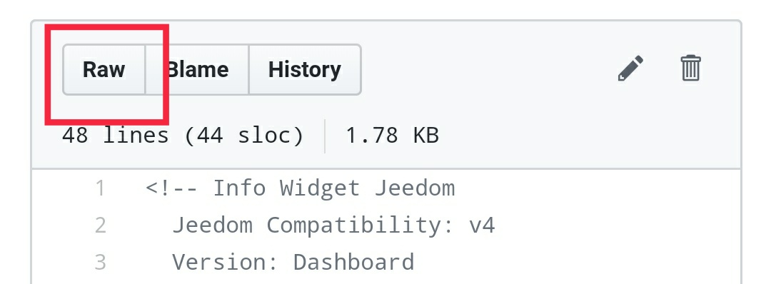

Concernant le message sur la tuile, je pense que tu as pris plus que le code du widget lors du copier coller.
Je te conseille de cliquer sur le bouton « Raw », cela permet de n’avoir que le contenu du widget à recopier.
En espérant que c’est bien cela.
Ha ces autodidactes !, ils n’en font qu’à leur tête. Tu avais raison, la gourmandise est un vilain défaut, lors du copier collé je n’avais pas vu le texte qui c’était invité et comme lors du collé la fenêtre qui s’est agrandie ne montrait rien du texte ajouté, j’ai pris pour argent content ma copie. L’erreur est rectifiée, je suis retourné dans le code et j’ai supprimé cet affreux texte invasif :yum: , mais il me reste une question, comment faire pour ajouter une image sur ma tuile à la place d’une icône, car je n’ai que le temps et l’état d’affiché (en plus des commandes) , comment peux t’on faire en sorte que l’état soit affiché sous forme d’image ?
