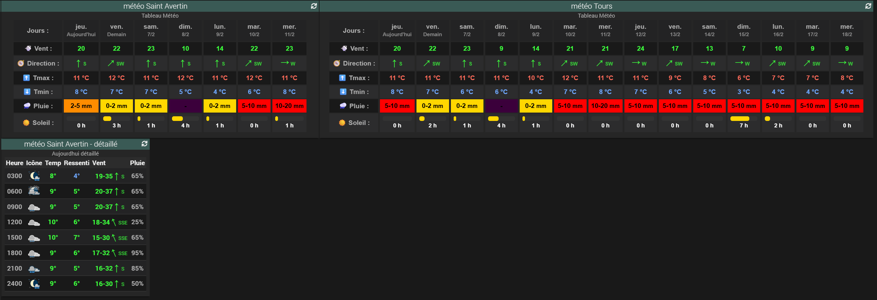

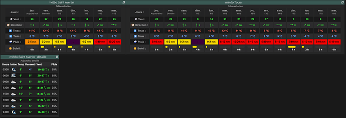

Voici de que ça donne avec une configuration pour extraire 7 jours, une pour 14 et une pour la journée:
Il vous reste juste à changer l’URL (vous l’aurez compris, j’habite à st avertin :wink: ):

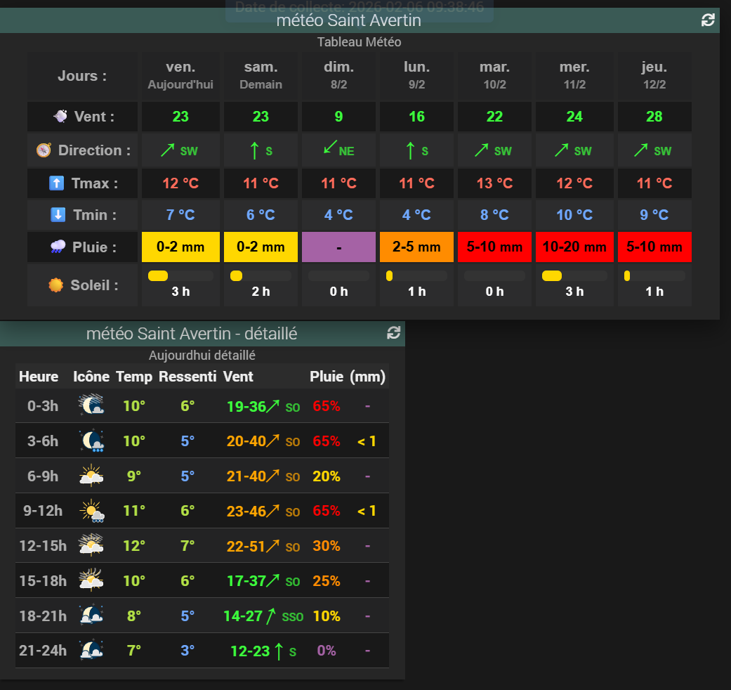

à dire si vous voulez ou non des détails de la journée:
// à mettre sur false si on ne veut pas des infos détaillées de la journée
$detailJour = true;
à dire combien de jours vous voulez, entre 1 et 14:
$nb_jours_max = 7;          // ←←← CHANGE ICI le nombre de jours souhaité (1 à 14)

ça marche super bien sur mon jeedom de dev et sur celui de prod j’ai une erreur quand je veux enregistrer le bloc code. Apparemment ça vient des icones :

j’ai un peu fait évoluer la prévision journalière:
Quand j’aurai un peu plus de temps je ferai l’extraction à l’heure des précipitations
le code:

Je vais peut être faire un post séparé pour éviter de polluer ici car c’est normalement du python dont il est question.
Je ne sais pas mais j’ai pensé (j’aurai dû certainement le faire avant…) que certains pouvaient vouloir récupérer les données recueillies pour y appliquer des actions. J’ai donc modifié le code pour enregistrer les données dans une commande qui va stocker le json des données extraites.
Cela va donner ça pour le tableau sur 7 jours:
    "jour_court": "ven.",
    "jour_long": "Aujourd'hui",
    "donnees": {
      "Vent": "23",
      "Direction": "SW",
      "Tmax": "12 °C",
      "Tmin": "7 °C",
      "Pluie": "0-2 mm",
      "Soleil": "3 h"
    "jour_court": "sam.",
    "jour_long": "Demain",
    "donnees": {
      "Vent": "23",
      "Direction": "S",
      "Tmax": "11 °C",
      "Tmin": "6 °C",
      "Pluie": "0-2 mm",
      "Soleil": "2 h"
    "jour_court": "dim.",
    "jour_long": "8/2",
    "donnees": {
      "Vent": "9",
      "Direction": "NE",
      "Tmax": "11 °C",
      "Tmin": "5 °C",
      "Pluie": "-",
      "Soleil": "0 h"
    "jour_court": "lun.",
    "jour_long": "9/2",
    "donnees": {
      "Vent": "15",
      "Direction": "S",
      "Tmax": "11 °C",
      "Tmin": "4 °C",
      "Pluie": "5-10 mm",
      "Soleil": "1 h"
    "jour_court": "mar.",
    "jour_long": "10/2",
    "donnees": {
      "Vent": "23",
      "Direction": "SW",
      "Tmax": "12 °C",
      "Tmin": "8 °C",
      "Pluie": "5-10 mm",
      "Soleil": "0 h"
    "jour_court": "mer.",
    "jour_long": "11/2",
    "donnees": {
      "Vent": "25",
      "Direction": "SW",
      "Tmax": "12 °C",
      "Tmin": "9 °C",
      "Pluie": "10-20 mm",
      "Soleil": "3 h"
    "jour_court": "jeu.",
    "jour_long": "12/2",
    "donnees": {
      "Vent": "26",
      "Direction": "SW",
      "Tmax": "12 °C",
      "Tmin": "9 °C",
      "Pluie": "5-10 mm",
      "Soleil": "1 h"
Et pour le tableau détaillé:
