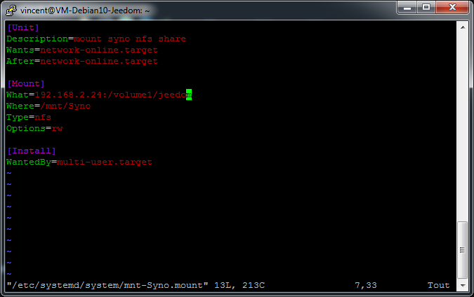

J’ai également tenter de faire un montage via systemd : /etc/systemd/system/mnt-Syno.mount
Avec
Le dossier n’est pas monté non plus (j’ai bien ajouté au boot le fichier via systemctl)
Une idée ?
