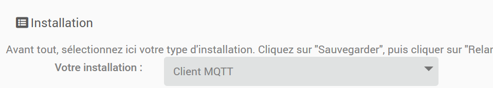

et ZigbeeLinker est installé en « Client MQTT »
Et ensuite, le client MQTT de ZigbeeLinker est paramétré pour aller voir mon Mosquitto
