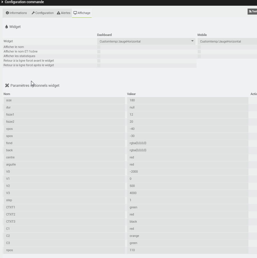

Est il possible d’obtenir un fond transparent de la commande ?
J’ai positionne back à rgba(0,0,0,0) mais ça n’a pas l’air de marcher ! J’ai toujours le gris foncé du thème dark

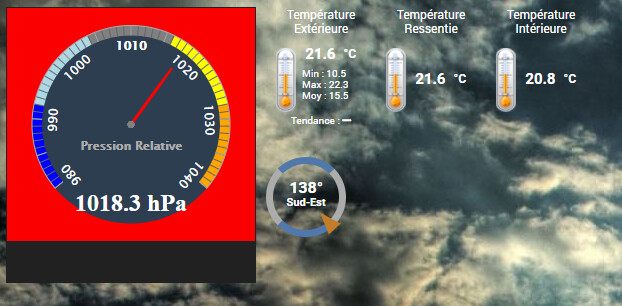

Si je mets une couleur quelconque (rouge) voilà ce qu’il se passe !

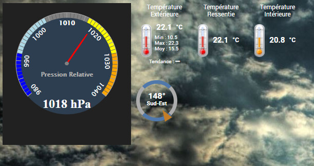

et en transparent :
Capture d’écran 2021-03-31 162151
Je pense que le back en transparent fonctionne, mais il y a une couleur de fond appliqué à toute la commande, que je ne peux pas régler.

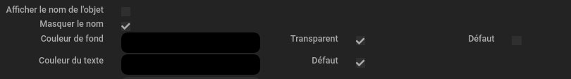

pour la transparence dans un design ajoute un équipement pas une commande
et configure comme suit:
Merci olive,
Effectivement, j’ai suivi les commentaires du code sur le GitHub, il n’y a pas le ctour …
Pour l’ajout, c’est bien un équipement que j’ai ajouté, et configurer comme tu l’indique, et pour autant, il n’est pas transparent.

Pardon, c’est bien une commande que j’ai ajouté, mon équipement contient beaucoup de commandes et je ne veux afficher que le baromètre.
Effectivement avec l’équipement tout entier, c’est transparent. Il n’y a pas moyen de le faire sur la commande seul ?

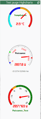

comment on fait pour superposer 2 jauges ?
Peut-être dans un désign …

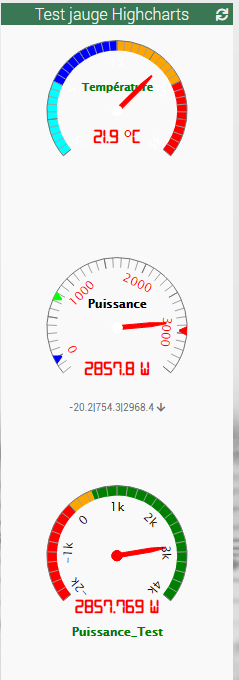

J’ai le paramètre CTXT1 qui ne change pas, et lorsqu’il n’est pas précisé, il n’est pas vert par défaut.
Avez-vous une idée ?
Je précise qu’avant ce widget, j’avais le widget « GaugeIMG » de « Pimp my jeedom » , y-a-t-il un lien, … un CSS qui serait resté quelque part… ?
Je précise aussi que le CTXT1 fonctionne sur d’autre commande/info …

re-bonjour,
Donc effectivement, après quelques essais, lorsque précédemment le widget GaugeIMG a été appliqué, et que l’on change pour jauges Highcharts, entre autre la paramètre CTXT1 ne fonctionne pas.
… j’ai essayé aussi : après avoir appliqué le widget « GaugeIMG », j’ai appliqué le widget par defaut, supprimer les paramètres spécifiques, et ensuite après, appliqué le widget Jauge Highchart : sans succès pour le CTXT1 … !

  • atu bien pris le bon code git
  • le nom de la commande doit être en un seul mot si non pas de couleur.
ma commande marche pas
ma_commande marche
Bonne journée
:wave:
Cela fonctionne sans espace dans le nom
Merci !!!
PS : et effectivement, dans mes essais, j’avais dupliqué une commande en la renommant « puissance 2 » (avec espace…)
Désolé du dérangement…
