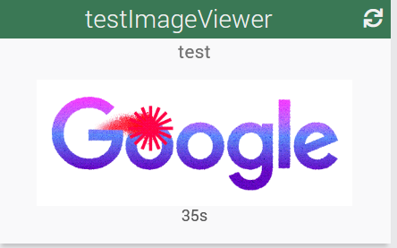

ImageViewer
Affichage d’une image via son URL de type String
Taille et heure de dernière modification paramétrables
ImageViewer_preview

Il y a une limitation sur l’URL ?
Peut importe il faut juste que l’URL soit accessible depuis l’Apache de Jeedom.
par exemple:
google
Par contre si tu veux un refresh de l’image il te faut forcer la maj ex:
 return $urlRoot . '?ts=' . @filemtime($fname);
Ok, c’est là que je dois avoir un souci alors.
chez moi ca ne pose pas de souci la preuve
J’ai testé pour afficher mes caméras hikvision. L’url est fonctionnel, testé dans un onglet de Edge, mais le widget n’affiche rien. Je dois tester plus. Quand tu dis:
Si ils sont sur le même sous-réseau, cela devrait être fonctionnel donc?
ESGE? As tu essayé depuis un navigateur ?
Tout dépend de tes settings Apache.
Essaye déjà avec une URL d’une image internet comme celle de la page Google cf mon test plus haut
Je n’arrive plus à afficher mon snapshot de caméra. Le premier essai avait fonctionné mais depuis cela bug. Donc le problème vient bien de ma configuration et non du widget.
