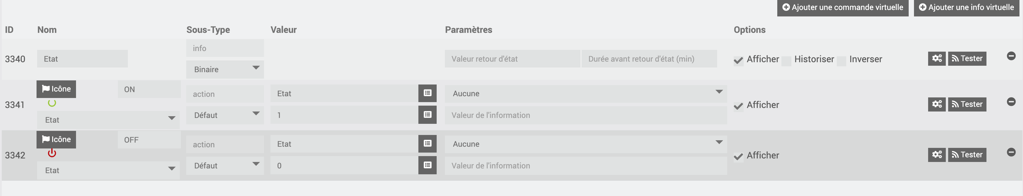

voici le virtuel à préparer

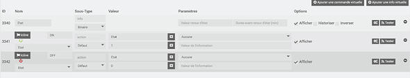

ATTENTION, vous observez que il y a deux icones système sous l’icône on et off.
Quand on rajoute une icône c’est l’icone qui prend la main et non pas le nom ON ou OFF.
Donc nous avons deux possibilités, soit mettre l’icône et dans ce cas là le rendu est celui de l’image soit ne pas mettre l’icône et dans ce cas là le bouton affichera ON ou OFF que l’on peu aisément les remplacer par ouvert ou fermé, monter ou descendre celon le besoin de chacun.
Comment accéder aux icones jeedom?
- Cliquer sur icône dans le virtuel.
- Choisissez la couleur des icones vert dans ce cas là
- Chercher l’icône jeedom-on
- Choisir et enregistrer le vistuel
- Cliquez sur l’icône dans le virtuel pour off
- choisissez la couleur rouge
- Chercher l’icone jeedom-off
- Choisir et sauvegarder le virtuel
Vous allez avoir le résultat suivant
