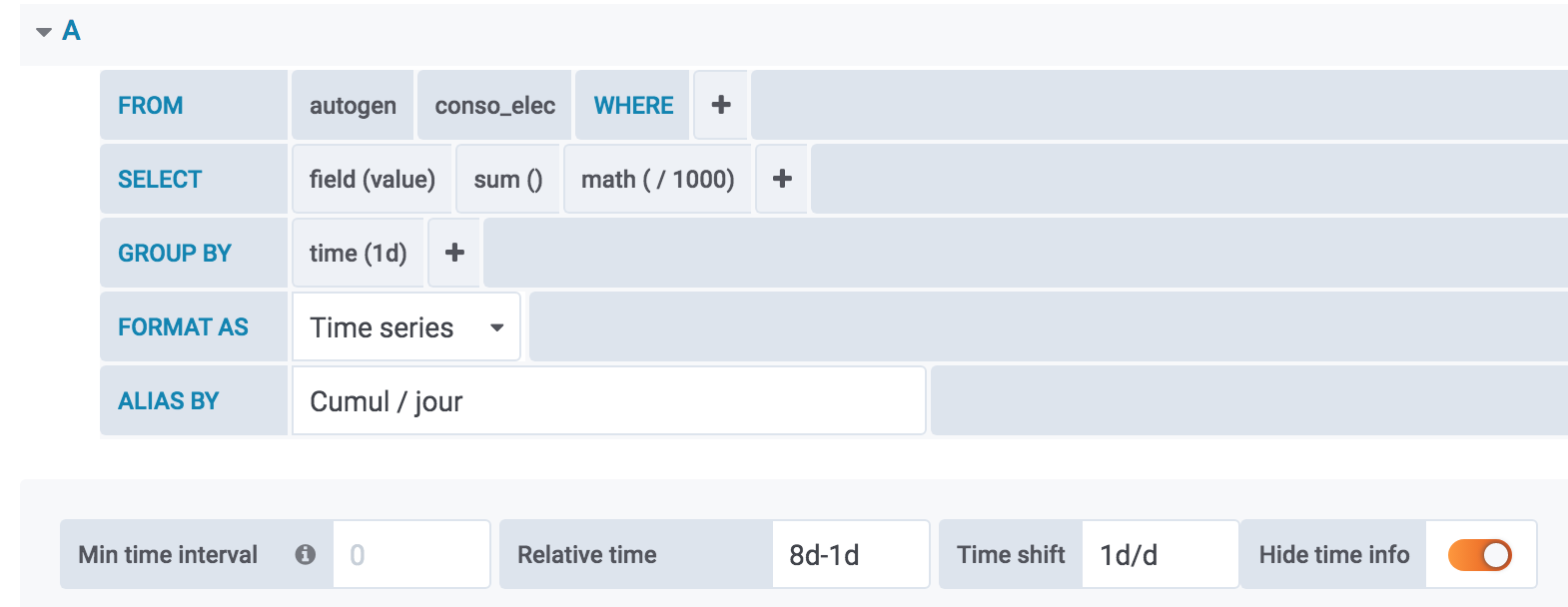

Tips important : pour afficher du texte, il faut bien mettre Format As : Table.
Mon Pb : de temps en temps la valeur disparaît. Je pense que cela vient de la fréquence de MAJ et de la période selectionné. Cad, si je selectionne une période de temps supérieur à la derniere MAJ cela ne marche plus …
Je n’ai pas accès au post mis en lien dans le premier message…
Mais, si je fais l’hypothèse que ce sont les infos linky par demie-heure que tu stockes, voilà ce que j’ai pour afficher les 2 derniers jours en info 1/2 heure:
