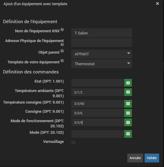

Bonjour, je n’arrive pas à paramétrer un Template thermostat dans le widget KNS/EIB

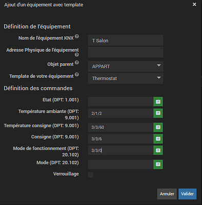

Je ne sais pas trop qu’elle adresse mettre dans les adresses du Template
Le dernier, c’est 3/3/13.
Il faut inverser 3/3/6 et 3/3/60 pour moi
Le premier, c’est 3/3/12. Cela devrait être bon

Malheureusement ca ne fonctionne pas. Il y a que la température en ambiante qui fonctionne
Pour trouver ce que tu cherches, je te propose d’essayer de lancer les commandes a partir de ets. Et voir comment cela réagit.

Quand tu dit qu ça ne marche pas qu’est-ce qui se passe ?
Est ce que ça fonctionne depuis ETS?
Le seul chose qui fonctionne c’est la température, le reste ne fonctionne pas dan jeedom avce les paramètres en haut de ce message.
Bien sur l’installation fonctionne parfaitement avec ETS5 ou avec Domovea qui tourne depuis 2003.
Je viens de voir que pour la consigne tu as une consigne pour le chauffage et la climatisation
Le template n’a pas cette option, il peut etre interresant de la cree ensemble du coup
Est ce que tu peux mettre une vue de la liste de gad sur un thermostat car la ton equipement fait plusieur chose et c’est pas evidant de voir ce qui est liée

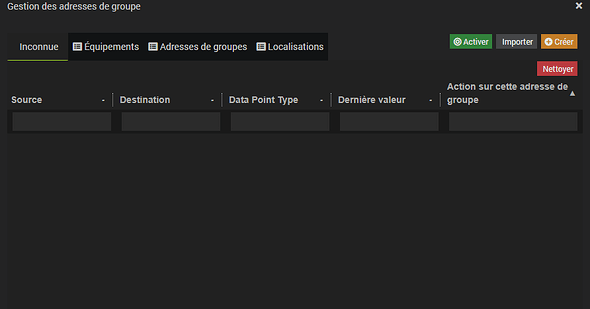

Bonjour le GAD, pour l’instant il y a rien, j’ai juste installé Jeedom, et installer des plugins comme Netamo, Hue, présence téléphone, ip serveur pour teste. La je commence a intégrer les commandes Knx et je souhaitais démarré avec mon thermostat de salon.

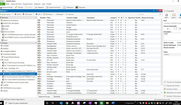

LES GAD tu parles de ça ?
En effet, je n’avais pas vu en mettant la photo du paramétrage ETS qu’il y avait beaucoup d’adresse que je n’utilisais pas mais je j’avais affecté (pour le cas ou je change de clim/chauffage).

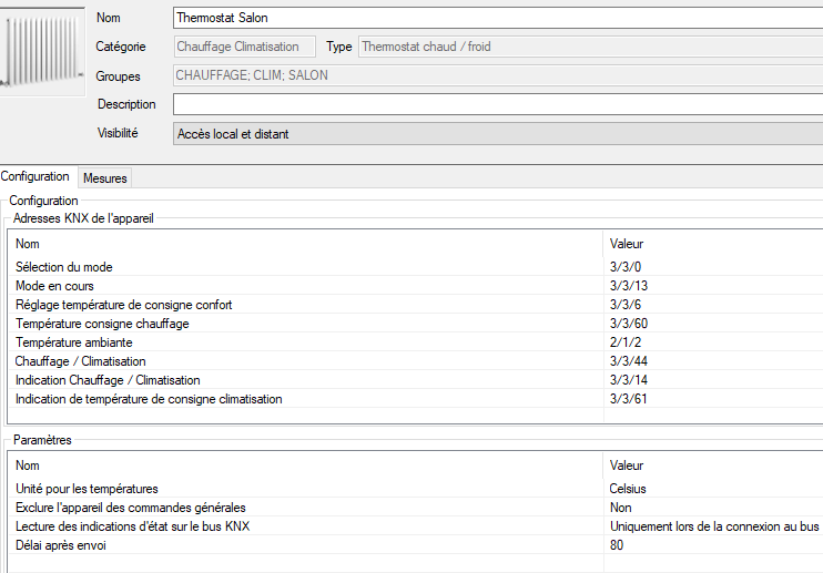

Voici les adresses KNX que j’ai mis sous domovea :

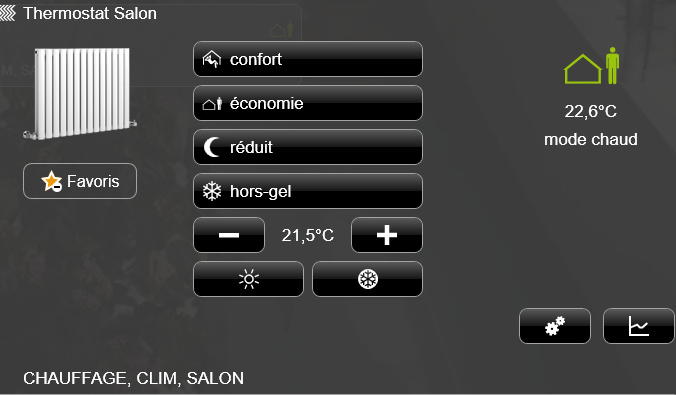

Voici les fonctions sous domovéa :
La commande marche/arrêt de la clim et du chauffage sont faites avec deux autres boutons.(un scénario gère l’allumage en fonction de la consigne et d’autre paramètres, mais ça je pourrais le faire aussi sous Jeedom dans le module scenario en fin je pense).
