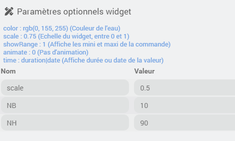

"Paramètres optionnels widget" mettre en évidence faisabilité passer paramètres dans multistates
Je viens de réussir à atteindre mon objectif de passer des valeurs contenues dans un virtuel à un widget multistates:
avec l’aide de @Phpvarious puis de @noodom lui même s’appuyant sur du code de @Salvialf.
À mon grand étonnement, j’ai appris que je ne pouvais mettre autre chose qu’un nombre dans le champ valeur (dans mon contexte vs proposition @Phpvarious ).
Pour arriver à contourner cela, c’est là qu’il faut ruser avec la solution @noodom / @Salvialf .
Donc, idéalement, est-il possible un jour de pouvoir mettre une variable ou pointant vers une commande (dans mon cas ce sont des widgets curseurs) dans le champ valeur ?
En attendant ou à défaut :
Puisqu’on y trouve ces indications en bleu qui sont en plus ciblées vs widget choisi:
Lorsqu’un multi état est choisi, pourrait-on lire en plus dans le bleu ?:
« Vous pouvez créer des paramètres à passer en tests au widget ( si xxx ici, sera #xxx# dans widget ) »
« À ces paramètres, vous ne pouvez écrire qu’une valeur numérique dans valeur. Pas de variable et autres. »
« Si vous voulez modifier dynamiquement ces valeurs, veuillez procéder comme indiqué dans ce lien »
