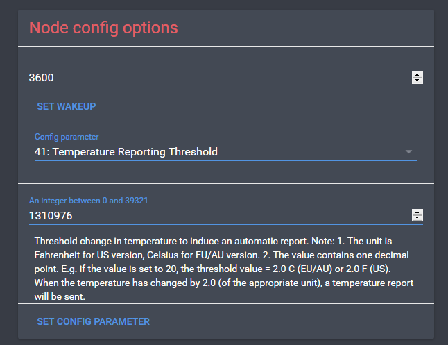

Après quelques recherchent et tests voici l’agrégat des infos.
La valeur 1310976 correspond au nombre décimal pour la valeur hexadécimal 0x00140100 et permet de déclencher l’envoie de la donnée quand il y a 2° de différence.
La valeur HEXA se présente comme ça : 0x00YYZZ00 :
YY = La valeur de déclenchement en décimal multiplié par 0.1. Par exemple 0x14 en décimal ça fait 20, et donc 20 * 0.1 = 2.0°.
ZZ = Celius (01) ou Fahrenheit (02)
En connaissance de cela il n’est pas possible de faire un déclenchement en dessous de 1°.
Pour la valeur décimal il faut faire : 10 * 0.1 = 1° et 10 décimal en hexa ça fait 0x0A
Ce qui nous donne pour la valeur HEXA pour déclencher pour 1° : 0x000A0100
Et en décimal : <U+202D>655616<U+202C>

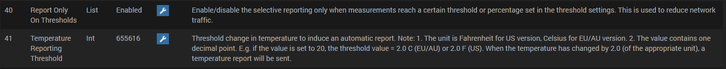

Donc pour le paramètre 41 il faut mettre la valeur 0x000A0100 soit <U+202D>655616<U+202C>.
J’ai testé et ça fonctionne, du moins ce n’est plus en rouge :
