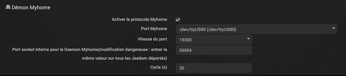

Parametre Démon Myhome
@mips je n’ai pas trouvé le tag du nouveau plugin, donc j’ai utilisé l’ancien. dis moi gentillement si j’ai fais une bétise :innocent:
Bonjour @apages2,
j’ai migrer mon Jeedom sur bullseye.
J’ai installé ton nouveau plugin Legrand IOBL and MyHome (LegrandIoblMyhome) - beta 2025-06-15 01:01:28
Quand j’ai lancé le Démon il etait NOK. :neutral_face:
C’est en regardant l’ancien plugin que j’ai remarqué que les champs Vitesse du port, Port socket interne ne sont pas remplis par défaut comme le plugin-myhome
A quoi correspond Cycle (s) ?
Je pense qu’il faudrait corriger cela.
Ensuite j’ai utilisé Migrer les modules Myhome vers ce plugin
Une fenêtre vierge s’est ouverte. :face_with_spiral_eyes:
Mais après un peu d’attente mes équipements sont apparus dans le nouveau plugin. :blush:
Merci à toi et bonne journée.
