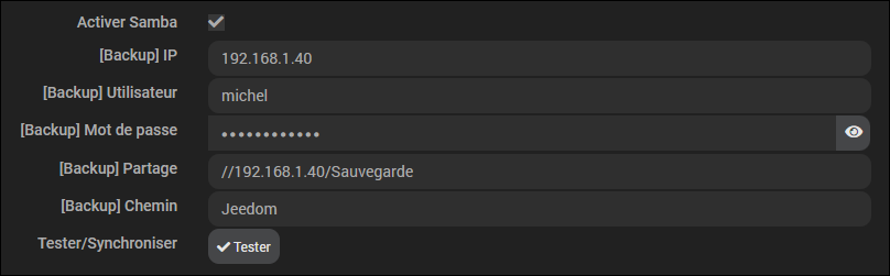

Hello ,
Peux tu donner ta config de samba sous jeedom s’il te plait
Merci d’avance.
Chez moi :
edit pour répondre à @DanielJ : et ça fonctionne effectivement sans / devant le chemin :

La voici :
[Backup] IP = @ IP du NAS
[Backup] Utilisateur = nom d’utilisateur déclaré au niveau du NAS, avec les droits afférents (lecture/écriture)
[Backup] Mot de passe = sans commentaires
[Backup] Partage = @ du dossier partagé sur le NAS
[Backup] Chemin = nom du dossier où vont se trouver les sauvegardes (j’ai mis un slash / contrairement à @Michel_F où je vois qu’il n’en a pas mis, ça devrait donc fonctionner sans…)
Ensuite, il ne reste plus qu’à Tester avec le bouton…
Merci @Michel_F… C’est au choix suivant l’humeur donc ! ![]()
