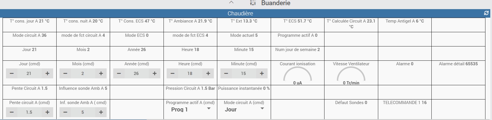

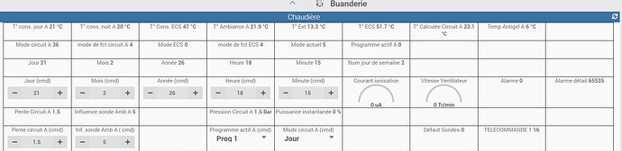

Attention de mon côté, j’ai ’parfois’ des incohérences et des défauts très ennuyeux:
1-Des donnés de température du style 3000*C
2-Des écrasements de registres qui ne sont pas souhaités (exemple: la pente du circuit A, ou l’influence sonde ambiance À) j’ai l’impression que cela est lié à la proximité des numéros de registre.
Je peux étayer cela par le fait, que lorsque je change l’heure (par exemple) registre 4 ou registre 679, d’autre registre proches sont impactés (dans ce cas le mode derogation A en 17 est modifié, quand je change l’heure en registre 4)… je n’ai pas encore trouvé de piste…
As tu aussi ce constat?

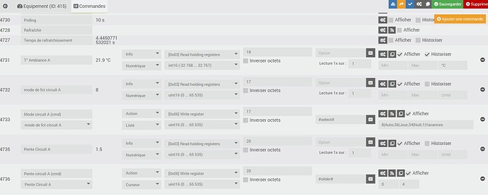

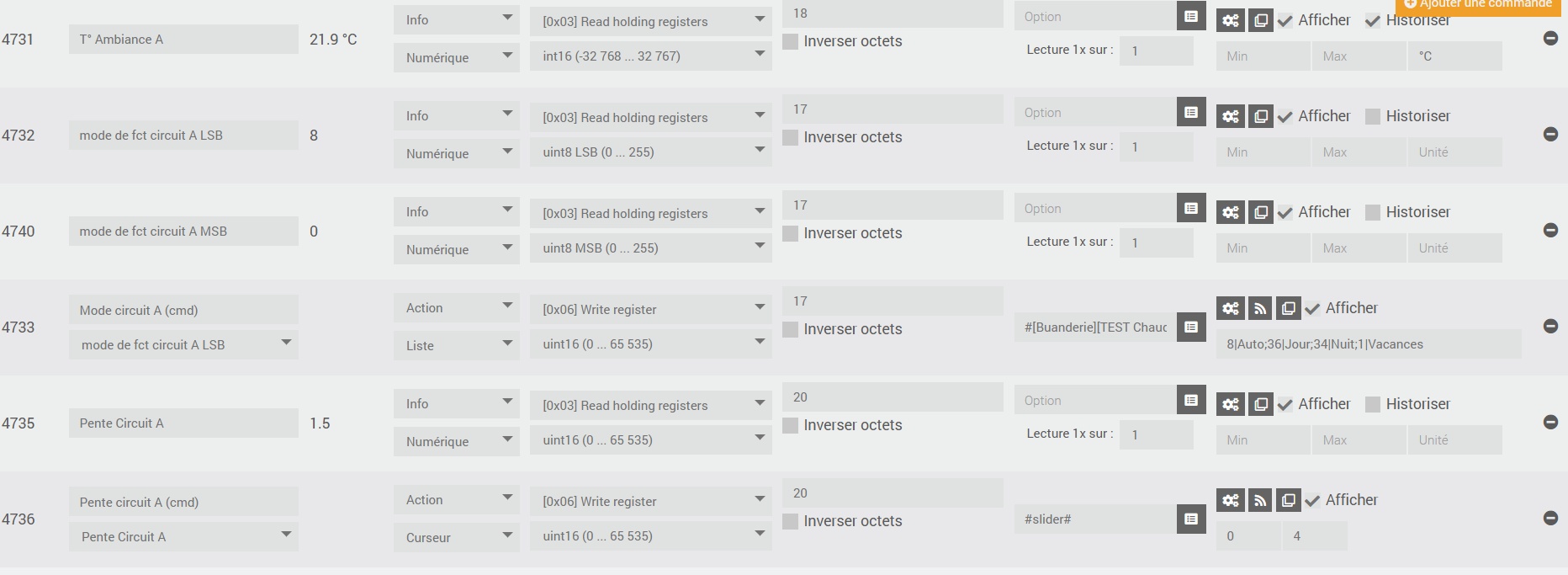

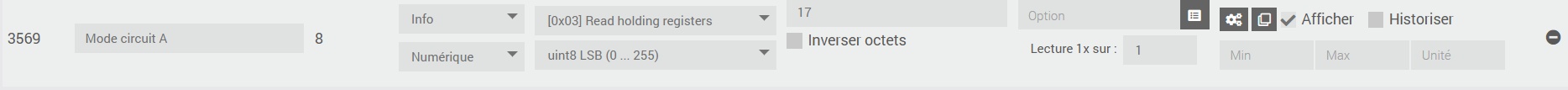

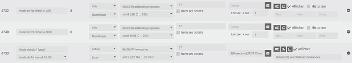

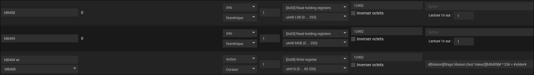

Je ne parviens pas à régler mon problème avec ma chaudière AGC35 De Dietrich

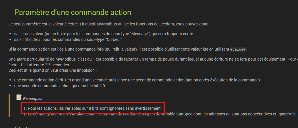

Tout se lit et se paramètre bien, sauf le registre 17 (pour changer de mode le circuit A)
Je peux le lire en Uint8 LSB ce qui est bien le bon format mais pas l’écrire, aucun effet.
Je peux le lire et l’écrire en Uint16 sauf qu’à l’écriture, je viens écraser les registres voisins (… notamment la pente du circuit A, registre 20)
Ma carte mère est une ancienne version en version 3.2
Pourriez vous m’aider, je tourne en rond…
Log en Int16

Log Int8 LSB

si une commande action est configurée avec un type de données sur 8 bit, il y a un warning dans les log qui stipule que cette commande sera ignorée au moment de la sauvegarde de l’équipement. Je vais changer ça pour que ce soit une erreur qui s’affiche, juste pour l’affichage, le reste de la gestion est identique.
Ce n’est pas précisé dans la documentation, c’est un oubli de ma part.
En Modbus, il n’est pas possible de n’écrire qu’un octet dans un registre et de laisser l’autre octet identique, la fonction n’existe pas, il faut le faire soi-même.
Je le fais dans un équipement de test :
ATTENTION, c’est un test avec le MSB qui est gardé (MB409) et le LSB est modifié
Le principe :
  • lire les 2 octets
  • écrire le registre entier avec une valeur calculée
Dans votre cas il faut :
  • lire le LSB et le MSB du registre 17
    → LSB Mode circuit A (existant) et MSB Mode MSB (par exemple)
  • écrire le registre entier avec en valeur :
    #[Buanderie][Chaudière][Mode MSB]# * 256 + #select#
Normalement ce sera bon.
A+
Michel
edit:
ERRATUM : c’était dans la doc :
Reformulation :
  1. Les commandes actions dont le type de variable est sur 8 bits génèrent une erreur lors de la sauvegarde. Lors de l’exécution de ces commandes action, rien n’est exécuté. Ces commandes sont tout simplement ignorées avec un avertissement.
Merci Michel
Je vais tester ça!
Merci Michel, mais je fais ça avec un type liste et le #select#
avec #[Buanderie][TEST Chaudière][mode de fct circuit A MSB]# *256 + #select#
Et ça écrase toujours le registre 20
Et donc
Ce qui est normal.
Dans la capture c’est le registre 17…
:question:
Par contre votre commande action doit être de type uint16 pour être sûr que le format soit OK.
Si le MSB vaut 0, le fait d’écrire une valeur < 255 (ce qui est la cas de 8, 36, 34 et 1) dans le registre ne modifie pas le MSB, il restera à 0.
Pour que je comprenne, il me faudrait la doc constructeur sur ce registre 17 et l’état du registre après une écriture.
Bonsoir Michel,
Le registre a écrire est bien le 17 pour changer de mode
celui impacté est le 20 (pente de la courbe de chauffe du circuit principal de chaffage) qui ne devrait pas l’être.
avec ta recommandation pour le « Select » → [Buanderie][TEST Chaudière][mode de fct circuit A MSB]# *256 + #select#

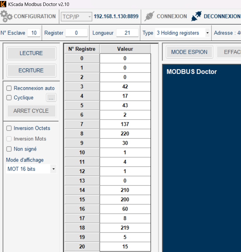

Lors de mes tests avec ModBusDoctor, j’arrive à changer le registre 17 sans avoir d’impact colatéral sur le 20, c’est bizarre ?!
J’ai utilisé mon équipement de production plus complet et ça semble aussi impacter le registre 19 qui passe à 0 « Influence sonde ambiance A »
Je reformule pour être sûr de comprendre :
  • le fait d’écrire le registre 17 avec Modbus doctor n’a pas d’effet sur le registre 20.
  • le fait d’écrire le registre 17 avec MyModbus a un effet sur le registre 20.
C’est bien ça ?
Vos tests sont faits dans exactement les mêmes conditions ?
Oubliez le fait d’écrite ou de lire un octet et les histoires de MSB et LSB. Faites tout sur le registre complet en format uint16. Tant que vous ne lisez ou n’écrivez rien au-dessus de 255, c’est exactement la même chose. De cette manière, on sera comme Modbus Doctor et vous serez certain de l’ordre des octets (pour savoir s’il faut inverser les octets ou pas).
Commencez avec une lecture en uint16 du registre 17 pour voir comment régler l’ordre des octets.
C’est ça!
Oui les test sont effectués depuis la même machine dans le même mode de fonctionnement de la chaudière et via le même modem Modbus TCP.
Tout se lit bien en uint16

Bien, donc l’ordre des octets est OK pour les 2 registres.
Et en uint16, une écriture du registre 17 a toujours un effet différent que si c’est fait avec Modbus Doctor ?
Voilà l’effet avec MyModbus:

[2026-02-21 18:07:06] DEBUG  jeemymodbus.php: $input *{"values":{"4735":15}}* type: array
[2026-02-21 18:07:06] DEBUG  jeemymodbus.php: Mise à jour cmd 'Pente Circuit A' -> new value: '15'
[2026-02-21 18:07:09] DEBUG  mymodbus::deamon_info
[2026-02-21 18:07:09] DEBUG  mymodbus::getDeamonLaunchable
[2026-02-21 18:07:09] DEBUG  mymodbus::getCompleteConfiguration
[2026-02-21 18:07:09] DEBUG  mymodbus::getEqConfiguration
[2026-02-21 18:07:09] DEBUG  mymodbus::deamon_info * daemon_info = '{"log":"mymodbus","state":"ok","launchable":"ok"}'
[2026-02-21 18:07:12] DEBUG  mymodbusCmd::execute **************** execute *****: {"select":"36","user_login":"sim140680","user_id":"2"}
[2026-02-21 18:07:12] DEBUG  mymodbus::sendToDaemon * params = array (
'CMD' => 'write',
'write_cmd' =>
array (
'eqId' => 415,
'cmdWriteValue' => 36,
'cmdId' => 4733,
[2026-02-21 18:07:12] DEBUG  mymodbus::getSocketPort
[2026-02-21 18:07:14] DEBUG  mymodbus::deamon_info
[2026-02-21 18:07:14] DEBUG  mymodbus::getDeamonLaunchable
[2026-02-21 18:07:14] DEBUG  mymodbus::getCompleteConfiguration
[2026-02-21 18:07:14] DEBUG  mymodbus::getEqConfiguration
[2026-02-21 18:07:14] DEBUG  mymodbus::deamon_info * daemon_info = '{"log":"mymodbus","state":"ok","launchable":"ok"}'
[2026-02-21 18:07:14] DEBUG  jeemymodbus.php: $input *{"values":{"cycle_ok":{"value":1,"eqId":415}}}* type: array
[2026-02-21 18:07:14] DEBUG  jeemymodbus.php: Mise à jour cmd 'Cycle OK' -> new value: '1'
[2026-02-21 18:07:15] DEBUG  jeemymodbus.php: $input *{"values":{"4732":36}}* type: array
[2026-02-21 18:07:15] DEBUG  jeemymodbus.php: Mise à jour cmd 'mode de fct circuit A' -> new value: '36'
[2026-02-21 18:07:16] DEBUG  jeemymodbus.php: $input *{"values":{"4735":0}}* type: array
[2026-02-21 18:07:16] DEBUG  jeemymodbus.php: Mise à jour cmd 'Pente Circuit A' -> new value: '0'
[2026-02-21 18:07:19] DEBUG  mymodbus::deamon_info
[2026-02-21 18:07:19] DEBUG  mymodbus::getDeamonLaunchable
[2026-02-21 18:07:19] DEBUG  mymodbus::getCompleteConfiguration
[2026-02-21 18:07:19] DEBUG  mymodbus::getEqConfiguration
[2026-02-21 18:07:19] DEBUG  mymodbus::deamon_info * daemon_info = '{"log":"mymodbus","state":"ok","launchable":"ok"}'
[2026-02-21 18:07:24] DEBUG  jeemymodbus.php: $input *{"values":{"cycle_ok":{"value":1,"eqId":415}}}* type: array
[2026-02-21 18:07:24] DEBUG  jeemymodbus.php: Mise à jour cmd 'Cycle OK' -> new value: '1'
[2026-02-21 18:07:24] DEBUG  mymodbus::deamon_info
[2026-02-21 18:07:24] DEBUG  mymodbus::getDeamonLaunchable
[2026-02-21 18:07:24] DEBUG  mymodbus::getCompleteConfiguration
[2026-02-21 18:07:24] DEBUG  mymodbus::getEqConfiguration
[2026-02-21 18:07:24] DEBUG  mymodbus::deamon_info * daemon_info = '{"log":"mymodbus","state":"ok","launchable":"ok"}'
Ps d’écrasement du reg20 avec ModbusDoctor
