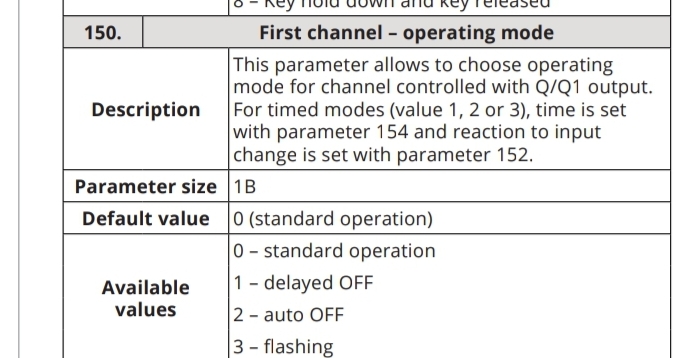

Je souhaite piloter avec ce module l’ouverture de ma porte de garage , j’ai donc paramétrer le module de la manière suivante en mode impulsion avec un délai de 0,5 seconde ;
Mais rien n’y fait quand j’actionne la commande ON celui ci reste dans cet état quel que soit les valeurs que je rentre dans le paramètre 154 .

Logiquement en actionnant l’action "on " après le délai du paramètre 154 la valeur de retour état devrait revenir a 0 ?
Pour moi le mode « delay off » est un retard à l’extinction une fois que le relais à reçu la commande off.
Passe en auto off. Et laisse ton paramètre à 154 à 5.
