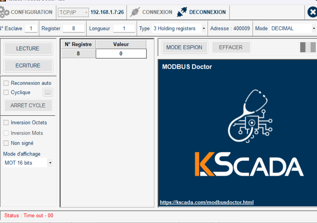

Sur mon PC, j’ai bien ma connexion avec la passerelle, depuis KSCada Modbus doctor, Jeedom n’intervient pas pour l’instant. Par contre la connexion entre l’USR et la Domeo ne fonctionne pas. J’ai un message d’erreur Status : Timeout 00. Quelqu’un peut il me transmettre les paramétrages de l’USR-TCP232-410S?

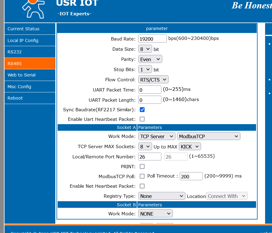

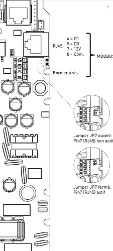

J’ai bien ponter le JP1 et le JP7 est bien ouvert. Voici les paramètres de l’USR :
Je pense que la solution est dans ce paramétrage.
Pour la partie branchement, le B correspond à D1, A à D0 et le 0 à COM. B,A et 0 étant sur la passerelle et D1, D0, COM et 12V étant sur la Doméo. La 12V n’est pas utilisée. Ces consignes viennent du fabricant de la VMC.

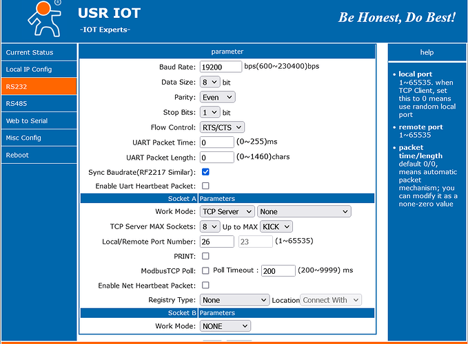

Pourquoi tu as paramétrer le rs232 et le rs485
Tu as besoin que tu rs485 non?
Depuis ton jeedom tu es en IP?
Oui je n’ai besoin que du RS485, mais on ne sait jamais!!
Ma passerelle est branché sur mon switch. Donc je suis en IP.
Ma passerelle reçoit bien mais elle ne re transmet pas.
Photo de Modbus doctor avec le msg d’erreur :

Dans registry type tu as quoi comme choix?
Il fait je pense mettre en half dup
lex dans flow control
