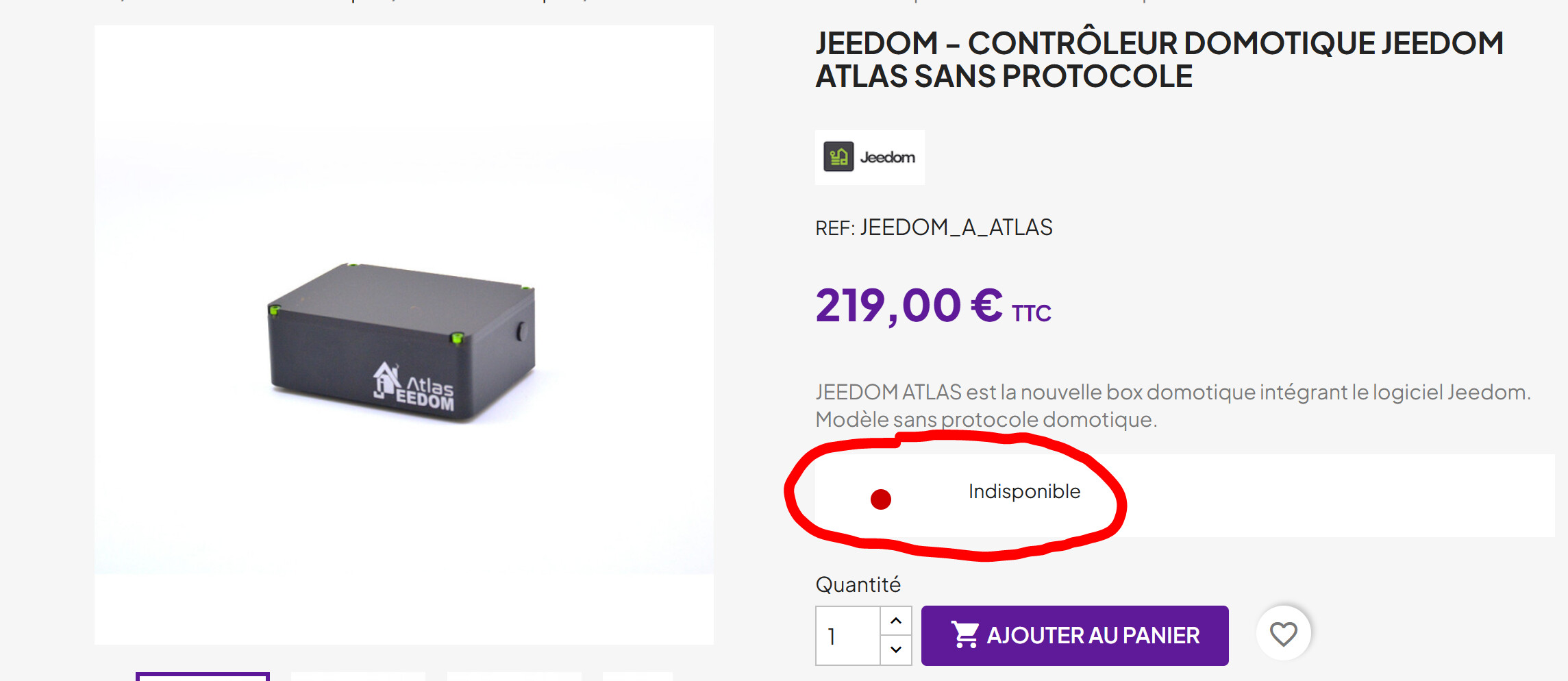

Quelle est ta source pour cette information ? Quand je vais sur le site domadoo, l’atlas zwave ou zigbee ne sont plus commercialisées. Mais les versions sans controleur et avec controleur enocean le sont toujours.
Alors les versions zwave et zigbee sont les plus demandées, probablement, et leur arrêt peut avoir plusieurs raisons :
  • en effet fin de vie de l’atlas,
  • fin de vie des contrôleurs interne zwave et zigbee (ma préférence en l’état).

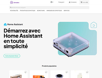

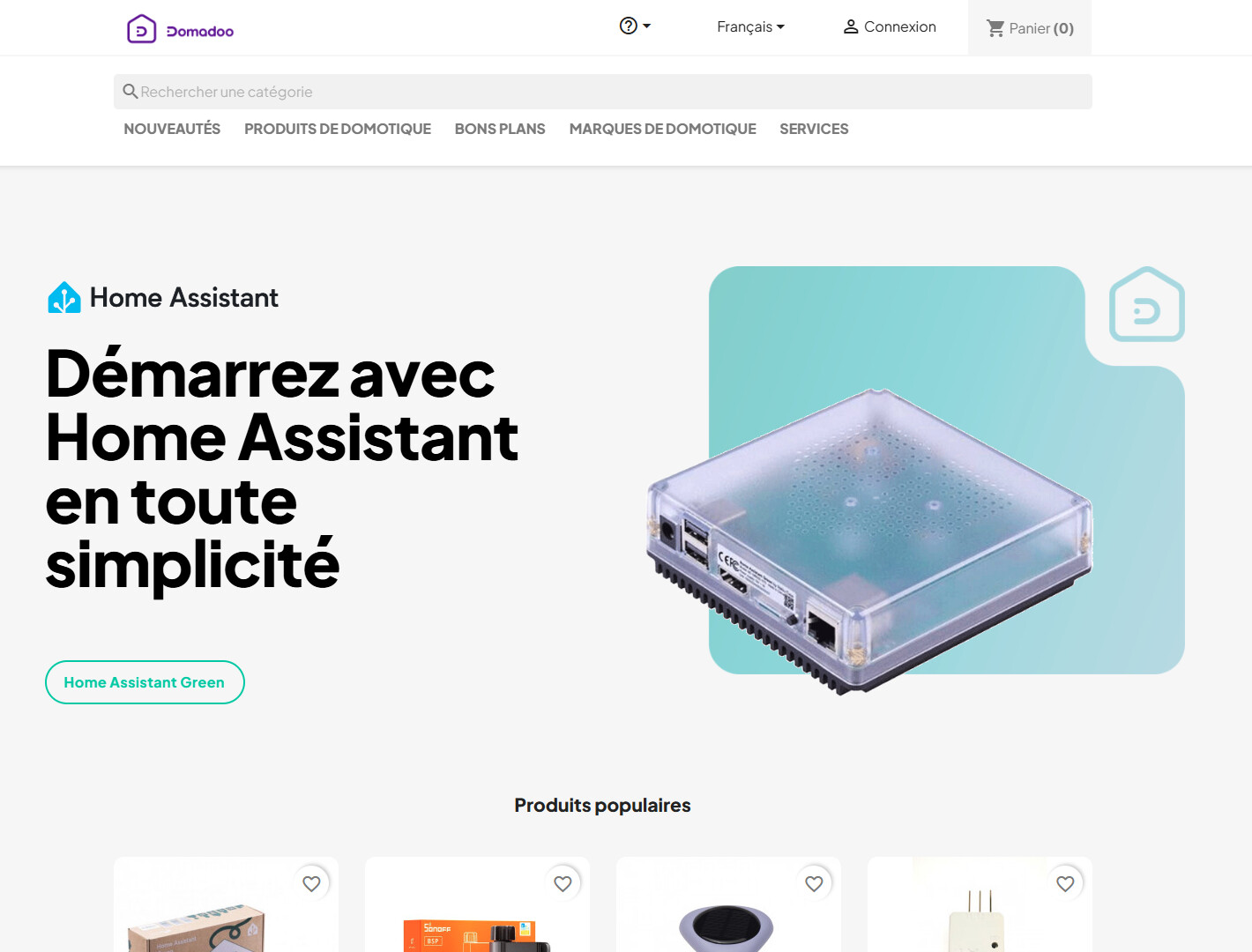

Je viens à l’instant d’aller voir la dispo Atlas sur Domadoo et… que vois-je en page d’accueil !?? :
Franchement un peu surpris mais cela prouve que Jeedom n’est pas sectaire !.

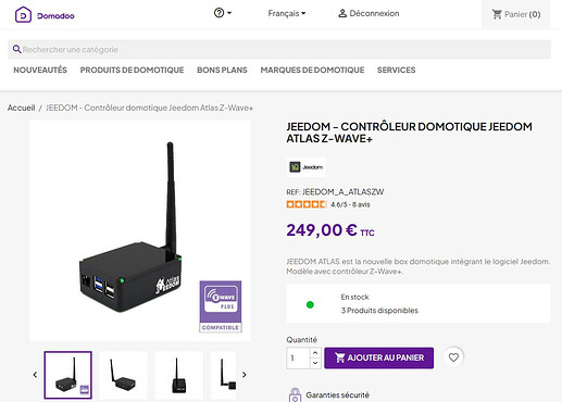

Pour l’Atlas je vois une Dispo en ZWAVE+ (toujours sur le site Domadoo) :
Si c’est comme la version Zigbee, il est TRES facile d’enlever le contrôleur interne Z-WAVE+ et l’antenne associée :wink:
Je dis çà, je dis rien…
